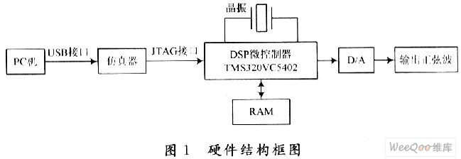

系统硬件主要由微机、DSP芯片、数/模转换模块组成。其中,DSP芯片采用的是TI公司性价比良好的TMS320VC5402。它有一组程序总线和三组数据总线、高度并行性的算术逻辑单元ALU、专用硬件逻辑片内存储器、增强型HPI口和高达100 MHz的CPU频率。它可以在一个周期里完成两个读和一个写操作,并且具有专门的硬件乘法器,广泛采用流水线操作,提供特殊的DSP指令,可以用来快速地实现各种数字信号处理算法。D/A采用了一种双极型8位、低功耗数/模转换器DAC08,实现了高速同步数/模转换。硬件结构框图如图1所示。

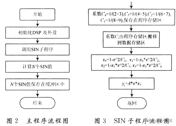

软件设计的思想是:正弦波的波形可以看作由无数点组成,这些点与x轴的每一个角度值相对应,可以利用DSP处理器处理大量重复计算的优势来计算x轴每一点对应的y的值(在x轴取N个点进行逼近)。整个系统软件由主程序和基于泰勒展开法的SIN子程序组成,相应的软件流程图如图2和图3所示。
程序中,N值为产生正弦信号一个周期的点数,产生的正弦信号频率与N数值大小及D/A转换频率fDA有关,产生正弦波信号频率f的计算公式为:

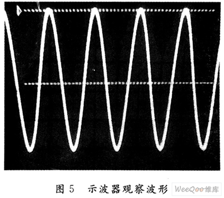

因此,选择每个正弦周期中的样点数,改变每个采样点之间的延迟,即通过调节N值产生不同频率的波形,同时也可以利用软件改变输出的离散波形值乘以相应的缩放因子A,从而调节波形的幅度。将程序装载到DSP目标芯片中,波形实现结果可以在CCS图形显示界面直观地表示出来(见图4)或者用示波器观察输出结果如图5所示。
输出结果显示,在CCS图形观察窗口得到了频率稳定,信号干扰小,波形失真度较小的正弦信号;利用示波器也可观察到波形较好,稳定的正弦信号。

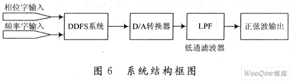

直接数字频率合成(DDFS)电路由系统时钟、相位累加器、频率累加器、波形查找表、D/A转换器和信号调理电路构成。DDFS的工作原理是在每个时钟周期,用频率累加器以输入频率字FW为步进进行自增累加,累加结果的高位送相位累加器,并与输入的相位字PW进行累加,相位累加的输出作为波形查找表的地址,从查找表中读出相应的数据送给D/A转换器,最后经过低通滤波器、后级放大等信号调理电路,以形成模拟量波形输出。图6给出系统结构框图。

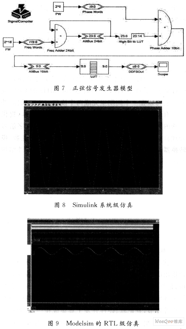

利用DSP BuiIder进行DSP模块设计是SOPC技术的一个组成部分。关键设计过程在Matlab的图形仿真环境Simulink中进行,用图形方式调用DSP Builder和其他Simulink库中,图形模块,构成系统级设计模块,如图7所示。
模块化设计的主要优点在于只要改变模块中的状态字就可以轻松地控制正弦波的频率和相位,不用到程序里修改了,也不需要理解复杂难于掌握的硬件描述语言,真正做到模块化并充分节省设计时间和设计周期。
电路模型设计完成后,可以利用Simulink环境的强大的图形化仿真验证功能,直接进行算法级模型仿真验证,结果如图8所示。由于在Matlab的Simulink中,模型仿真属于系统验证性质的仿真,并不是RTL级仿真,与目标器件和硬件系统没有关系。因此采用Modelsim对设计电路进行功能仿真。Modelsim是Mentor公司杰出的HDL仿真工具,以其强大的数字和模拟仿真功能而广泛应用,且仿真结果直观、易懂,如图9所示。
由图8和图9输出波形结果可以看出,采用SOPC方案设计的正弦信号发生器产生的正弦波波形清晰、稳定、相位变化比较连续,且输出相位噪声低。
