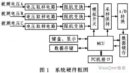

系统硬件电路由3部分组成:数据采集、单片机系统和接口,硬件框图如图1所示。
被测三相电压分别加到取样电路的输入端,信号按比例变换后,再经阻抗匹配网络,由16选1多路模拟开关,采样保持电路加到A/D转换的输入端。A/D转换后的数据经锁存后输入MCU,再由运算判断被测电压是否合格。同时,可将测量结果计入存储器件。MCU通过对时钟的操作,可实时将时间及测量结果显示在VFD上,通过键盘调整时钟。因系统中有存储器件,可将历史数据调出,在VFD显示。可将测量仪通过PC机接口与微机连接,在微机上集中操作、监控仪表。

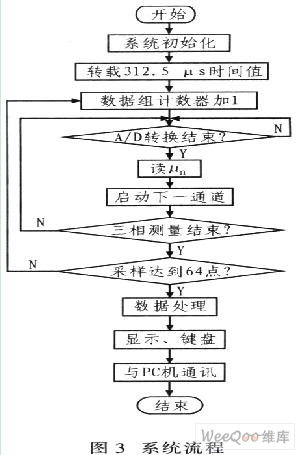

3 系统软件设计
整个系统软件设计流程如图3所示。
由离散化公式可知,根据一个周期内不同时刻的电压采样值及采样点数可计算出电压的有效值。根据周期T,选择适当的采样次数N,以确定采样时间间隔。由于AT89C51的主频为11.059 2.MHz和AD574的转换速度为35μs,并考虑到电力参数精度要求,采样周期定为312.5μs,即每个周期内采样64点。另外,阻抗匹配网络的输入电压与输出电压比为
所以阻抗匹配网络输出端的电压为:
式中,un为第n时刻的瞬时采样电压。
则所测电压为:
根据式(3),可计算出被测信号电压,从而可统计出每天的电压合格时间。
