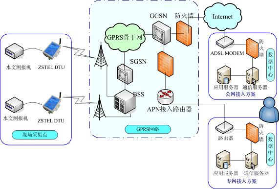

三、解决方案介绍:
由于GPRS通信是基于IP地址的数据分组通信网络,因此监测中心计算机需要一个固定的IP地址或固定的域名,各个水文数据采集点采用GPRS模块通过IP地址或域名来访问该主机,从而进行数据通信。
(一)系统结构
1、水文信息采集点:
现场监控点通过水文测报机自动采集水文信息,通过RS232或RS485接口与GPRS DTU终端相连,水文测报机采集到的数据通过GPRS DTU终端的内置嵌入式处理器对数据进行处理、协议封装后发送到GPRS无线网络。
2、水文中心:
a)公网接入方案
服务器采用公网方式接入Internet,如ADSL拨号/电信专线宽带上网等,申请公网固定IP地址;可以实现中小容量的数据采集应用。
b)专网接入方案
服务器采用省移动通信公司提供的DDN专线, 申请配置固定IP地址,与GPRS网络相连。由于DDN专线可提供较高的带宽,当环保信息采集点数量增加,中心不用扩容即可满足需求,可实现大容量数据采集应用。
监控中心RADIUS服务器接受到GPRS网络传来的数据后先进行AAA认证,后传送到监控中心计算机主机,通过系统软件对数据进行还原显示,并进行数据处理,这样进一步增强了系统数据通信安全性能。
3、GPRS/GSM移动数据传输网络:
水文测报机采集的数据经GPRS/GSM网络空中接口功能模块同时对数据进行解码处理,转换成在公网数据传送的格式,通过中国移动的GPRS无线数据网络进行传输,最终传送到监控中心IP地址。
(二)系统方案:
各水文监测点使用成都众山科技有限公司的ZSD3120 GPRS DTU透明数据传输终端,通过移动GPRS网络与监控中心相连。各水文监测点的GPRS DTU使用移动通信公司的GPRS普通数据卡或APN专用数据卡,同时监控中心对各点GPRS终端编号进行登记, 并与采集点信息进行关联,以便识别和维护处理。信息采集中心运行监控系统软件,实时采集水文信息数据。
凡省水文局授权的信息采集点均可以使用本系统:
1、水文信息监测点必须使用移动统一的APN卡,用户使用本卡只能用于与水文站数据中心通信。
2、终端设备使用成都众山科技有限公司提供的GPRS移动数据通信终端。
3、用户登记:符合省级水文局的规定。
