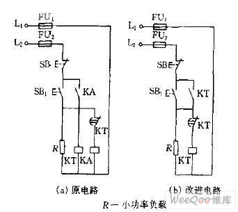

在某些负载功率小的定时电路中,采用带瞬间时动作触点的时间继电器,可使电路简单,可靠性增强,无需用别继电器,可对比图3中的两图。
