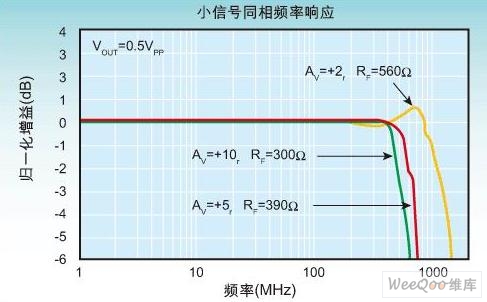

对于与大增益(如AV=10)一起工作并能保持这样大的带宽的运算放大器而言,其等同于5GHz增益带宽积(GBW)。由于该架构固有的频响和增益之间的直接折中,大多数的电压反馈放大器都不能满足该要求。然而,电流反馈放大器在这些参数中保持较好的关系,因为其性能通常由运算放大器电路内的反馈电阻值决定。运算放大器LMH6703非常适于在增益设置为1~10的高带宽下工作。该器件可与所选的差分放大器一起使用,从而在高带宽系统(如示波器和数据采集卡)中提供额外的增益要求。该放大器的频响见图1。
图3:带有扩展AC信号性能的系统频响。

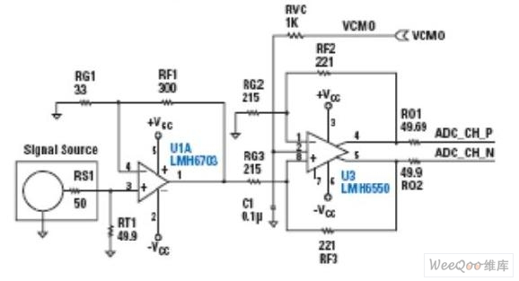

如果增益设置为10且带宽为500MHz,则由图1得到300欧姆的推荐反馈电阻(RF1)。
因此RG1(增益电阻)可选为33欧姆。图2是LMH6703和一个差分放大器一起使用的电路实例。

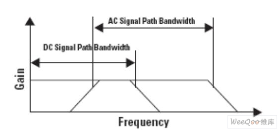

除了需要具有合适的DC信号通道的固定增益级别的系统,该应用还需要一个AC耦合模式。这是因为DC信号通道通常受到输入放大器所产生的增益带宽的限制。对于数据采集器件或需要很宽的输入带宽和低失真的通信通道而言,我们需要采用AC信号通道。这可将输入频率上限扩展到DC信号通道容量以外。
解决办法有很多种,选择哪种方法在很大程度上取决于最小的输入频率以及所需的高频性能。对于高频下(≥200MHz)的最高AC性能而言,平衡/非平衡变压器为实现单端-差分转换提供了解决方案,因为增加的信号失真很少。其折衷在于平衡/非平衡变压器是有损耗器件,会小幅(-1"2dB)削弱信号,并且它们的低频性能很差。通过使用单刀RF继电器来将单端输出信号从前置放大器切换到差分放大器或平衡/非平衡转换电路中,可以将平衡/非平衡耦合信号通道插入图3所示的电路中。还需要另一个单刀双掷RF继电器来将平衡/非平衡变压器和差分放大器的输出转发到ADC输入中。
