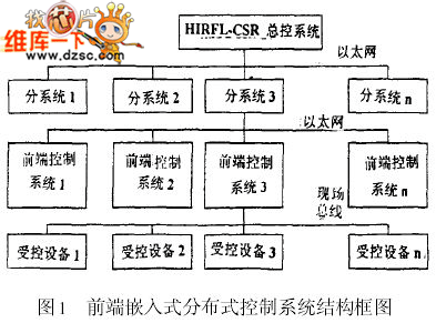

兰州重离子加速器冷却存储环工程(HIRFL_CSR) 控制系统是一个由CSR 电源系统、注入引出系统、内靶系统、真空系统、电子冷却系统等多个分系统组成的多层分布式控制系统, 各分系统通过以太网与前端控制系统连接,其前端控制系统是以嵌入式计算机为控制节点的分布式控制子系统, 系统组成框图见图1。

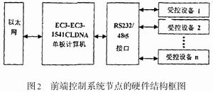

该前端控制系统节点的硬件结构由4 部分组成: 研样ECL -1541CLDNA 单板计算机、以太网、RS232/485 总线、受控设备, 其中受控设备由大量带有标准串行设备接口的工业仪表组成, 其组成结构如图2 所示。
整个系统的核心操作平台是研样EC3-1541CLDNA 单板计算机, 该平台是国内第一款在146mm ×102mm 尺寸上开发的全功能嵌入式工业级主板。其CPU 为N S GX I 200~300MHz 低功率处理器, 数据存储采用MSystem 的电子硬盘“DiskOnChip 2000”。单板机还集成有: 键盘接口、鼠标接口、两个RS232接口、一个并口、一个网卡接口及液晶显示器接口。系统通过以太网接口与上层系统连接, 通过RS232 接口与受控设备相连。
