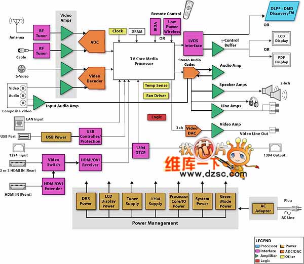

一般来说,影像讯号皆是动态呈现的,依照不同地区的规范,可分为每秒30个画面(NTSC交错式扫瞄),或是每秒25个画面(PAL交错式扫瞄),大量类比影像讯号转成数位讯号在频宽耗用上非常庞大,为了节省频宽,进而加快讯号处理速度,影像在进行解析后会将色彩以压缩方式来传递,因此影像压缩晶片是非常重要的核心元件。在一般通用设计上,影像输出IC控制板(Controller Board)的核心元件包括:视讯解码器(Video Decoder)、解交错式扫瞄器(De-Interlacer),及缩放控制器(Scaler)等。
图说:HDTV的元件配置方块图。

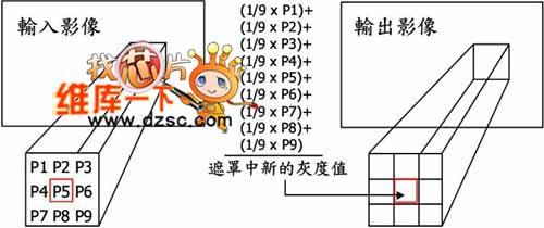

利用滤波技术来去除区块效应,在实做上,则是将区块效应的不连续性视为错误的高频杂讯,并利用一般的低通滤波器来滤除这些被视为错误的高频部分,进而将呈现区块效果的的部分平滑化。这种低通滤波器基本上就是属于线性内差法,当在解码影像内侦测到有区块效应的相邻区块,在舍去相邻边界的影像资料后,再根据未舍去的资料以线性内差法预估并补回空缺位置下的影像资料,藉以平滑化其影像资料的不连续性,达到减轻区块效应的效果,在此可以选用单线性内差或者是双线性内差,演算法同样都非常简单,对系统的负载非常轻微。
图说:属于线性滤波的低通滤波器的运作概念示意图。

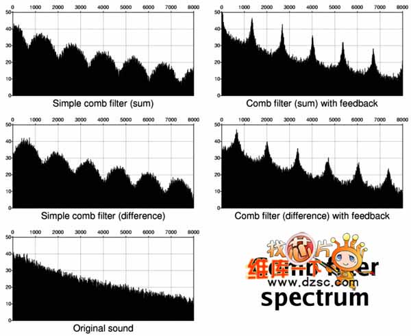

图说:梳状滤波的种类示意图。
梳状滤波器对于类比讯号而言,是个非常重要且具有绝佳效果的影像加强设计,要了解梳状滤波器,主要从讯号源开始说起,一开始接收视讯的影像端子通常为Composite端子(如RF射频端子与AV端子),这类端子所能接收的讯号为复合讯号端子(Composite Video Signal),为何称为复合端子?因为在讯号中混合了亮度(Luminace,以Y表示)与色度/彩度(Chrominace,以C表示)双方面的讯号,一般视讯电路的工作就是将这种讯号进行Y/C分离处理,梳状滤波器的工作就是在保证讯号细节的情况之下,避免影像讯号的亮度与色彩互相渗透污染。其作法就是在内部按一定的频率间格排列讯号以及其本身的延时讯号,并两两进行叠家,从而产生相位相消的的效果。因为其讯号曲线就像梳子一般,因此被称为梳状滤波器(Comb Filtering)。
梳状滤波器一般由延时器、加法器、减法器、带通滤波器所组成,应用在连续的画面之间的静止图像,就称为3D梳状滤波,而针对活动的影像,并在单一画格内进行梳状滤波工作,则是称为3D梳状滤波。在数位电视里,为了确保梳状滤波器可以正常动作,必须设计足够的记忆体,藉以取得足够的延迟时间以及讯号频宽,相关电路也可以藉由SoC的方式整合并进行设计的简化。梳状滤波器可分为以下几种类型:
