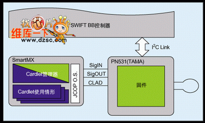

图2:NFC功能硬件实现框图。

1. 硬件实现
硬件NFC功能是通过2个芯片完成的(见图2),即内嵌固件的PN531 NFC控制器和飞利浦的SmartMX(SMX),SMX是一个智能卡双接口安全控制器。SmartMX完全由PN531通过双绞线S2C(信号输入/输出通信接口) 接口提供和控制。PN531反过来由基带处理器通过I2C总线和2个用于握手的通用I/O(GPIOs)控制。天线电路一分为二,即EMC滤波+RX路径和天线调谐,因此可以自由选择在何处设置非接触天线(目前设置在专用的电池包中)。另外一个GPIO用于控制提供NFC电源的LDO(低压降线性调节器)。

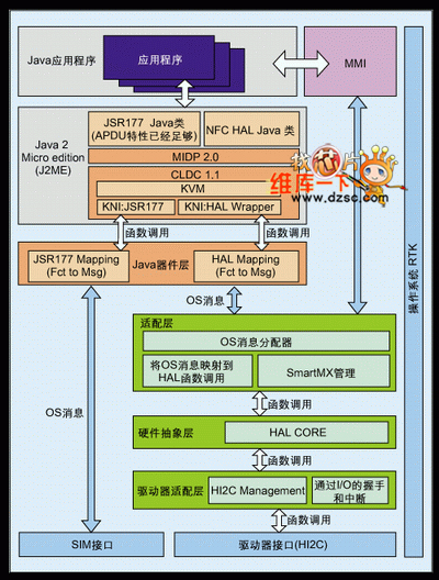

图3:系统软件实现框图。
在智能卡仿真模式下,RF收发器完全由SmartMX控制,PN531并不能感知数据交换,这样保障了交通或付费应用所需安全系数。与外部读卡器的传输完成时,SmartMX会发出信号,然后PN531可以读取SmartMX中的结果(成功或失败)。
2. 软件实现
图3是软件系统实现框图。在Sy.Sol 6100软件中已经增加了特定的模块,这些模块与不同应用中许多可能的数据流相兼容,并与目前的Nexperia软件堆栈兼容。这些模块包括:带有到应用程序和I2C驱动程序自适应层的硬件抽象层;此外,SmartMX由一个特定的模块管理;与J2ME栈接口以及与SIM卡进行交互的Java器件层。
用户还可以通过无线下载Java应用程序,以支持未来的新应用。
