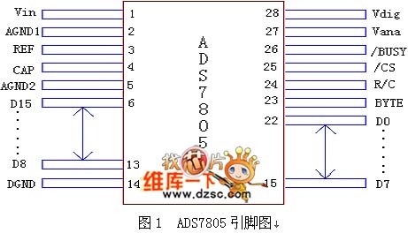

1、引脚及功能
ADS7805共有28个引脚,图1为其引脚图。这些引脚大体可以划分为3类。
i. 电源类
数字电源Vdig(28脚)和模拟电源Vana(27脚)通常一起接到5V电源上;数字地DGND(14脚)和模拟地AGND1(2脚)、AGND2(5脚)通常共地;参考电压端REF(3脚)对地接2.2μF钽电容,则芯片内部就会产生2.5V基准电压;参考电容端CAP(4脚)对地接2.2μF钽电容。
ii.信号类
模拟信号输入端Vin(1脚);D15~D8(6脚到13脚)与D7~D0(15脚到22脚)为数字信号并行输出口。
iii.控制信号类
片选信号输入端/CS(25脚);读取结果/模数转换控制信号输入端R/C(24脚);转换结果指示输出端/BUSY(26脚);控制从总线读出的数据是转换结果的高字节还是低字节信号输入端BYTE(23脚)。

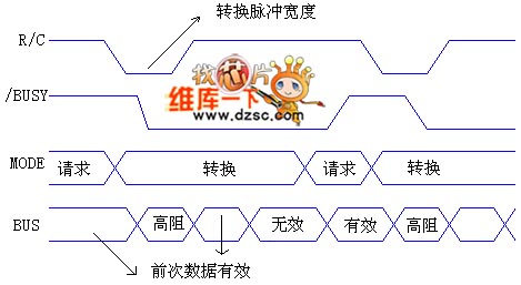

美国BB公司生产的ADS78XX系列A/D转换器的启动转换和读取转换结果的时序都比较特别,且大致相同,ADS7805的转换时序图如图2所示。
图2 ADS7805的转换时序图

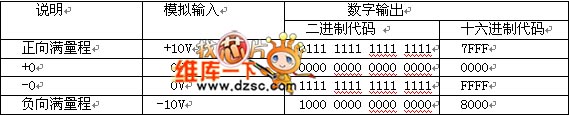

首先要在R/C引脚输入一个低电平信号,此低电平信号的持续时间要求在40~7000ns之间;这时BUSY引脚电平被拉低表示正在进行转换,在经过了大约8μs(即为/BUSY信号保持低电平的时间)以后,转换完成,BUSY引脚电平相应变高;再把R/C脚电平拉高,此时ADS7805就会将转换结果输出到数据总线上。虽然转换结果为16位,但对于具有16位数据总线的DSP微处理器而言,不必分两次读入,故可将BYTE脚从始至终同一信号电平,当BYTE脚为高电平时,Pin6~13输出低字节,Pin15~22输出高字节;反之当BYTE脚为低电平时,Pin6~13输出高字节,Pin6~13输出低字节。如果用/CS引脚来控制ADS7805的转换,其时序同R/C引脚相似,故这里就不详细说明。ADS7805转换得到的数字结果是以补码形式给出的,现给出其理想的数据转换表,表1所列即为ADS7805的模拟电压与其补码形式的数字输出关系, -10V~9.99512V为量程

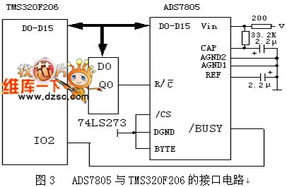

TI公司的16-bit定点DSP TMS320F206,是一种低功耗器件,采用了改进的哈佛结构,有1条程序总线和3条数据总线,流水线操作,有高度并行32-bit算术逻辑单元、16*16-bit并行硬件乘法器、片内存储器、片内外设和高度专业化的指令集。当TMS320F206外接16MHZ的晶振,工作时钟控制模式选为×1时,可以将ADS7805的/CS脚接到DSP的/RD信号引脚,但为了减少控制线,可以将/CS引脚直接接成低电平,R/C引脚接到DSP的扩展输出口,而/BUSY信号只需连接到普通的端入端口即可,如DSP的IO口、扩展芯片74LS244的输入口等。图3是一个ADS7805与TMS320F206的典型接口电路。
