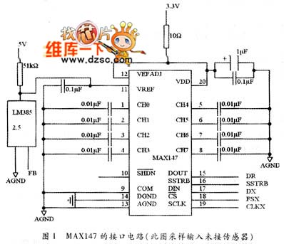

A/D芯片MAX147是一种具有8路通道,12位精度的串行数据转换器。可以工作于SPI和QSPI方式。输入电压范围:0~2.5V(或-1.25V~+1.25V)。采样频率可达133kHz。MAX147的管脚定义见图1。CH0~CH7为8路模拟采样输入;COM为模拟信号的参考地,VREF为2.5V外部基准电压输入;AGND为模拟地,DGND为数字地;DOUT为串行数据输出,DIN为串行数据输入;SSTRB为串行信号输出,MAX147每次输出12位转换结果时,都会在最高位输出之前产生一个时钟周期的正脉冲;CS为低电平有效的片选管脚;SCLK为串行时钟输入,最高频率为2MHz;SHDN为Shutdown模式选择,该脚悬空可使MAX147工作在外部比较模式;REFADJ为Reference?Buffer Amplifier输入,该脚接高电平可以使MX147工作在外部比较模式;VDD为工作电压。
3 TMS320C5402 DSP与MAX147的接口电路
如图1所示,MAX147的8路采样通道作为模拟信号输入,与前端传感器相连。MAX147需要外部的2.5V基准电压,用LM385-2.5提供。MAX147的第9脚(COM)是模拟信号的参考地,直接关系到A/D转换的精度与准确度,一定要与模拟地良好连接。MAX147的数字部分与TMS320C5402DSP的多通道缓冲串口MCBSP相连接,见图2。在与MAX147接口时,DSP作为SPI主设备,向作为从设备的MAX147提供串行时钟、命令和片选信号。因此,连接时可以直接相连,而且能够工作于内部转换时钟。FSX作为低有效的片选信号输出到MAX147的CS端(低有效);CLKX输出的时钟信号是串行数据的基准时钟,而且还决定了A/D转换速率。DX为SPI通讯中的主出从入;DR为SPI通讯中的主入从出。DSP串口工作在CLOCK STOP模式(兼容SPI协议)下,CLKX脚和CLKR脚已经在内部相连。

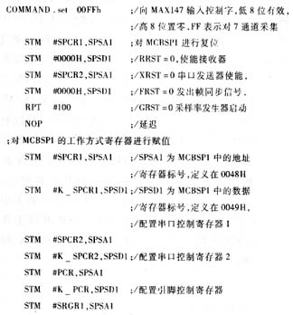

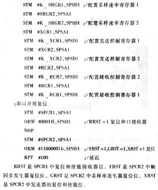

对DSP的串口编程时,首先要复位MCBSP串口,其次是配置一些16位寄存器,设置控制和收发寄存器中各位的值。配置好寄存器,对串口的操作实际上就变成了对寄存器DRR和DXR的操作,发送数据就是对DXR进行写操作,接收数据就是对DRR进行读操作。MCBSP支持包括8、12、16和32位字长格式的数据收发。编程复位和配置寄存器的程序如下:

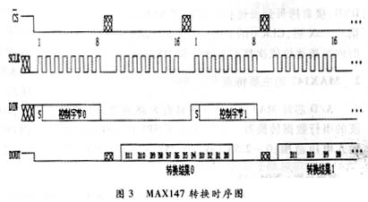

MAX147每次从DIN接收一组8位的控制字,启动一次转换,DOUT上输出一组12位的A/D转换数值。一般控制字为1XXX1111,其中包括选择输入通道、采样极性和转换时钟方式(内部时钟和外部时钟)、功耗模式等设置信息。在最后一位控制字输出结束后的第一个时钟下降沿,触发一次A/D转换。在A/D转换数据的最高位移出之前,SSTRB产生一个高电平脉冲,可以作为DSP串口的帧同步信号。如果在A/D转换器空闲时出现第一个高电平或在第5位A/D转换数值后出现的第一个高电平,MAX147都判断为起始位。图3所示为16时钟周期转换时序。
一组16个时钟的数据包对应一组12位的A/D转换数据,DSP读入的16位数中最高1位和最低3位是无效位。当一组数据包传送完毕后,至少有2个SCLK周期的空闲,这是由SPI方式的特点所决定的,所以,在SPI模式下,最快的采样周期并不是16个SCLK周期,而是18个SLCK周期。MCBSP在时钟的下降沿发送数据,上升沿接受数据。以下是向DXR传送一次控制字,将接收寄存器DRR中的数据存入缓冲区的中断服务子程序。

-tint:SSBXINTM;/屏蔽所有中断
STM#COMMAND,DXR11;/向DXR11传送控制字
LDMDRR1l,A;/DRR11为Mcbsp1的数据接收寄存器
STLA,-3,*AR1+%;/数据存入缓冲区,循环寻址
RETE
.end
