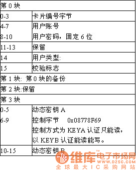

射频卡卡片的电气部分由一个天线和ASIC组成。卡片的天线是有几组绕线的线圈,适于封装到卡片中。卡片的ASIC由一个高速(106KB波特率)RF接口,一个控制单元和一个8K位EEPROM组成。卡分为16个扇区,每个扇区由4块(块0、块1、块2、块3)组成,将16个扇区的64个块按绝对地址编号为0~63。卡片的存储内容由用户根据需要自己定义,下面是一种身份识别系统的存储方案,如下图所示:

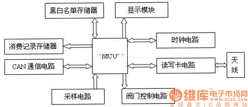

水控终端主要实现数据显示、用户身份识别、消费数据存储、参数存储、黑/白名单检索、CAN数据通信、流量脉冲采集、电磁阀驱动等功能。其硬件系统结构框图如下;图所示:
1. 射频卡驱动电路:
选用复旦微电子公司的FM1702或飞利浦的RC500,这两种芯片都是基于ISO14443 标准的非接触卡读卡机的专用芯片,支持ISO14443 typeA 非接触通信协议,支持MIFARE 标准的加密算法。芯片内部高度集成了模拟调制解调电路,只需少量的外围电路就可以构成读写卡电路。
天线谐振频率的调整难度较大,有条件最好使用阻抗分析仪,可精确获得天线阻容元件的匹配参数,但阻抗分析仪价格昂贵,没有这种设备条件的设计者一般可使用双踪示波器采用李沙育图形法或根据经验公式数据反复试凑也可获得较好的读卡效果。
2. CAN通信电路:
由CAN通信控制器SJA1000(数据链路层芯片) 和电平转换器82C250(物理层芯片)组成。SJA1000的外围电路和通信程序都有很成熟的方案和资料可以借鉴,这里不再介绍。为充分发挥CAN总线技术的优势,应尽量采用CAN2.0B方式,以提高通信效率。波特率的选取要根据通信距离而定,不要盲目追求高波特率,过高的波特率会造成通讯错误增多,反而会降低通信效率。
CAN总线不提供应用层协议规范,一个强壮的应用层协议对应用系统是至关重要的,如果应用层协议较复杂,可参考CANOPEN或DEVICENET等标准协议。
3. 数据存储电路:
由铁电存储器FM24C256和FLASH存储器AT24C256组成。使用铁电存储器FM24C256存储消费数据,虽然成本较高,但写入次数可达10亿次,保证了数据存储的可靠性。选择FLASH存储器AT24C256存储黑名单信息,是考虑到这部分数据写入并不是很频繁和AT24C256成本较低。
4. 显示电路:
使用七段数码管或液晶显示模块均可。这要视用户现场的使用环境而定。如果使用环境温度保持在10-30摄氏度范围内 ,且不存在特殊的机械强度、防水密封等要求,建议使用液晶显示模块,因为液晶显示模块具有显示内容丰富、直观、外形美观、低功耗等的诸多优点。但如果使用现场是环境温度变化范围较大、并存在防水密封要求的场合(例如浴池等场所),则显示器件尽量选用数码管。
5. 采样电路:
流量计量方式的水控终端通常配接脉冲发讯式水表,采样电路主要由限流电阻和光电耦合器组成。
6. 阀门驱动电路:
阀门驱动电路负责开关控水阀门,如控水阀采用电磁阀,驱动电路较简单;如控水阀采用球阀,则要考虑换向的问题,驱动电路稍复杂一些,可采用单刀双置型继电器实现对球阀的驱动,由于继电器接点使用寿命有限,常常采用四只三极管实现换向供电的球阀驱动电路。
7. 时钟电路:
水控终端具有一个实时时钟是有必要的,特别是在一卡通计费系统当中,消费流水数据必须具有时标,才能标识出消费数据发生的先后顺序,以满足各种结账方式的要求。 本设计采用串行时钟芯片DS1302,DS1302具有体 积小、价格低、接口简单、提供涓流充电等优点,从而成为最常用的时钟芯片,DS1302外接钮扣充电电池构成时钟电路:
