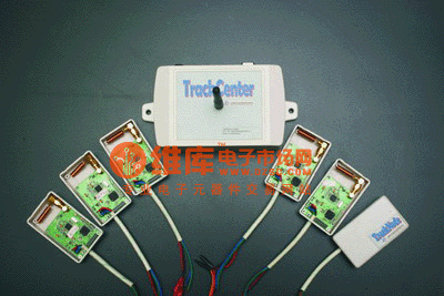

抄表终端采集器
抄表终端采集器(TrackNode),是采集和传输各电表的读数以及监控电表运行状态的设备,一般安装在电表箱或者电表内。该模块由无线数据收发、信号采集和控制三个部分组成。其中无线数据收发部分采用高集成度的专用短距离、低功耗的无线数传芯片CC1020,与控制单元连接简洁(直接串口连接),性能稳定可靠的优点,已经得到大量应用。控制单元采用低功耗高速单片机MSP430,具有控制功能强,低功耗的优点,使控制单元简单高效,可靠性高。TrackNode通过485接口和数据采集终端相连,可以同时采集一个或多个电表和水表信息,然后通过多跳网将采集的信息传递给TrackCollect。TrackNode除了具有信息采集的能力外,还具有中继转发功能。根据需要,TrackNode采用3"6V电池或直接电表供电。

基本的无线数传模块TrackNode采用MSP430和CC1020组合的硬件平台,如图2所示。Chipcon公司的CC1020芯片使用GFSK的编码调制方式,目前支持9.6Kbps /19.2Kbps两种数据速率,输出功率达到10dBm, 视距传输距离可以达到1Km[5]。MSP430是TI公司的超低功耗处理器芯片,支持快速休眠,具有节省系统能量等优点。出于存储空间需要,TrackCollect采用ARM7和CC1020构建。出于成本和其他应用的需要,射频芯片可以被譬如CC1100所替代,其结构根据具体应用需求灵活替换。

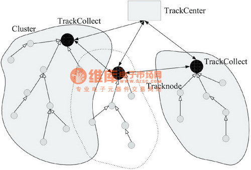

目前,我们不仅基于MSP430,ARM7和CC1020/CC2240自主开发了TrackNode和TrackCollect/TrackCenter等硬件平台,而且自主设计和实现了一套用于自动抄表的自组网协议栈TrackRFID,在此基础上构建了TrackRFID远程无线抄表试验系统,网络结构采用两层混合自组网结构,图3所示。
图3 典型的TrackRFID远程抄表网络结构
目前,该系统主要支持两种应用:集抄和单抄。“集抄”是指TrackCenter定期需要将所属电表信息通过轮询或者同一命令全部收集上来,譬如:每月一次抄表计费或者用电统计分析。而“单抄”是指TrackCenter需要查询和读写特定的电表数据,譬如:实时电表预充值服务和节点故障报警功能。每个TrackCenter可以管辖多个TrackCollect簇,最多可以管理至少上千个TrackNode,如图2所示。簇可以是按照位置划分,譬如同一栋楼节点划为同一个簇。根据我们的经验,一般三跳以内即可到达簇首节点Trackcollect,TrackCollect负责收集簇内所有TrackNode采集到的数据并传递给TrackCenter。TrackCollet一般安装在大楼顶部,每个TrackCollcet可以收集簇内节点的信息,然后再将信息发送给TrackCenter,图3所示。
从简单实用的角度出发,我们设计了一套TrackRFID协议栈。首先,该系统节点之间利用无线数据链路层的广播信道功能,一个节点发送广播消息,接收到广播消息的一组节点通过比较各自接收到的消息的本地时刻,实现它们之间时间同步。在多址接入问题上,我们通过一种周期性时隙slot调度和CSMA相结合的多址接入算法来解决节点数据发送的数据冲突避免问题。其中,簇首节点TrackCollect之间自组织网络路由算法是该协议栈的核心,我们通过广播泛洪进行拓扑发现,在此过程中建立了基于树的网络拓扑结构,从而为基于树的路由策略奠定了基础。出于快速单点查询的要求,簇内TrackCollect与TrackNode之间的最大跳数不超过3,这样我们采用简单的广播泛洪方式进行簇内信息传递。除此之外,我们采用一套对于电表和收集中心完全透明的寻址方式,电表地址作为数据包源地址;物理链路传输上我们采用跳频技术增强通信抗干扰性能。目前,在规定时间内,对于上百个节点的网络,该协议栈基本能保证数据包正确收集率100%。
