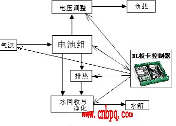

以燃料电池组为核心,构建燃料(如氢)供给的分系统,氧化剂(如氧)供应的分系统,水热管理分系统和输出直流电升压、稳压分系统。如果用户需要交流电,还需加入直流交流逆变部分构成总的燃料电池系统。因此一台燃料电池系统相当于一个小型自动运行的发电厂,它高效、环境友好地将贮存在燃料与氧化剂中的化学能转化为电能。
阐明各分系统间关系的电池系统的方块图如图3所示。
图3
BL系列板卡控制器最多有11路模拟量输入,4路模拟量的输出,24路的数字量的输入,16路的数字量的输出。可用模拟量的输入输出及数字量的输入输出来控制和电池组关联的各系统。

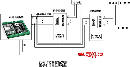

3.如何用BL系列板卡控制器循环采集多个电池组的电压
一个电池组(stack)是由多节单池(工作电压仅0.6~1.0伏)组合起来,用一个BL系列的板卡控制器可轮巡采集几十个电池组(最多可采集的电池组个数由BL系列板卡控制器的数字量的输出的个数决定),用BL系列的板卡控制器的数字量输出来选择所要采集的电池组的各单池的电压。由于各单池的电压不是共地的,而BL系列的板卡控制器的11路的模拟量输入是共地的,所以各单池通过信号调理板进行差动运放隔离后再接到BL系列的板卡控制器上,进行各单池的电压的采集。信号调理板中的12V供电是分别给各单池的电压的差动放大供电的。如下图所示:
