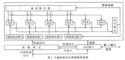

可编程密码处理器体系结构的硬什结构如图1所示,整个处理器包括三部分:数据通路、控制单元和输入/输出接口电路。
数据通路是处理器的关键部件之一,包含FUO~FU5共6个可并行执行的功能单元、32个32bit通用寄存器、4×32个32bit密钥寄存器和回写单元。
功能单元是处理器执行指令运算的核心,由若干个密码运算模块组成。其中,FUO~FU3内部运算模块的组成与结构完全相同,输入为3个32bit运算数据,其中2个来自通用寄存器堆、1个来自密钥寄存器堆,输出的运算结果亦为32bit。FUO~FU3内部分别设置了7个运算模块,分别为S盒运算模块、模加,减运算模块、模乘运算模块、32bit移位运算模块、有限域乘法运算模块、二输入逻辑运算模块、三输入逻辑运算模块。FU4内部设置了1个128bit,置换运算模块,输入为12个32bit运算数据,其中8个来自通用寄存器堆,4个来自密钥寄存器堆。FU5内部设置了1个128bit移位运算模块,输入也为12个32bit运算数据,其中8个来自通用寄存器堆,4个来自密钥寄存器堆。

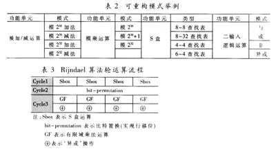

上述这些运算模块功能不是单一的,而是可重构的。表2中给出了4个可重构运算模块所支持的模式。
除了上述运算模式可重构外,各运算模块根据具体情况还支持运算前增加‘异或 i操作、运算后增加‘异或 i操作或者运算前后都增加‘异或 i操作。由于‘异或 i操作延时很小,它的加入并不影响运算的关键路径,这就使得密码运算时减少了单一‘异或 i操作的时钟,从而减少了整个运算的时钟数,并且不影响整体性能。表3中给出了Rijndael算法轮运算流程,采用有限域乘法运算后加入‘异或 i操作,时钟周期数由4减为3,10轮运算将减少10个时钟周期。
控制单元完成指令存取、指令译码、指令存储器地址生成等工作,协调处理器内部指令与外部用户命令正确执行。
输入/输出接口电路包括16个32bit输入寄存器、16个32bit输出寄存器、4个数据 长度计数器、1个32bit命令寄存器等,完成指令、运算数据从32bit数据总线装载到指令存 储器和输人寄存器以及运算结果从内部通用寄存器写入输出寄存器等操作。

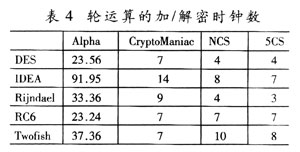

由于可编程密码处理器体系结构支持5条指令绑定并行执行,因此其数据路径定义为5CS(5Combining-Strands),假设不采用绑定的数据路径定义为NCS(No-Combining-Strands),将这两种情况与Alpha处理器、Cryp-toManiac密码处理器[9]路程进行比较,四种数据路径下加/解密所需时钟数如表4所示。分析比较表明可编程密码处理器执行时钟大量减少,尤其与通用处理器Al-pha相比,加/解时钟数DES算法减少83%,IDEA算法减少92%,Rijndael算法减少9l%,RC6算法减少69%,Twofish算法减少78%。
