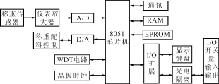

C8051F020是1种集成了众多功能部件、功能强大的单片机,适合于要求硬件功能强大,运算速度快,工作环境恶劣,可靠性高,扩展功能强及低功耗的应用系统。下面以1个实际的仪器仪表系统即电子配料秤为例给出C8051F020在仪器仪表中的具体应用方法。电子配料秤是1种广泛应用于食品加工、饲料、添加剂、农药、化工、冶金等行业中的配料称重仪器。对电子配料秤的主要要求是具有高速、高精度、高可靠性及高稳定性,而且在整个生产过程中需要动态连续或间歇性动态连续运行,称重配料系统均以单片机为核心,其硬件电路框图如图1所示。
图1 电子配料秤的硬件电路框图

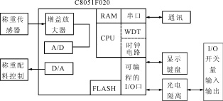

图1所示的电子配料秤虽然基本能满足生产的需要,但是由于系统扩展的外围功能器件较多,造成系统的电路复杂,故障率高,调试困难,编程复杂。经反复分析论证,我们以C8051F020为核心重新设计了电子配料秤,如图2所示。
图2 以C8051F020为核心的电子配料硬件框图
使用C8051F020可使系统扩展的外围电路及接口电路数量大大减少,提高了系统的可靠性及稳定性,同时为系统的功能扩展及软硬件升级提供了方便。系统中利用了C8051F020的以下资源以简化原电路设计。
