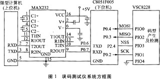

利用C8051F005单片机的串行接口,通过RS232异步通信接口与上位机进行通信。C8051F005通过串行口直接接收PC上位传送来的串行数据,然后把接收的数据存入数据存储器;同样,C8051F005通过串行口直接把数据传送给PC机。系统结构框图如图1所示。
C8051F005有一个特别的交叉开关,可将数字I/O资源分配到物理I/O端口引脚。C8051F005通过设置交叉开关来同时使用SMBus(I2C兼容)、SPI及UART串口等。VSC8228也可通过SPI或者I2C串行总线设置相关寄存器,但由于SPI通信的速率比I2C通信快,因此为了实现误码的高速测试,这里选择SPI作为C8051F005与VSC8228的通信协议。
SPI接口协议要求接口设备按主从方式进行配置,且同一时间内总线上只能有一个主器件。一般情况下,实现SPI接口需要3或4根线。其中:主出从入(MOSI)信号是主器件的输出和从器件的输入,数据传输时最高位在先;主人从出(MISO)信号是从器件的输出和主器件的输入,数据传输时也是最高位在先。当SPI从器件未被选中时,它将MISO引脚置于高阻状态。串行时钟(SCK)信号是用于同步主器件和从器件之间在MOSI和MISO线上的串行数据传输。从选择(NSS)信号是一个输入信号,主器件用它来选择处于从方式的SPI模块,在主方式时用于禁止SPI模块。当处于从方式时,它被拉为低电平以启动一次数据传输,并在传输期间保持低电平。
误码测试系统中,以C8051F005作为主器件,VSC8228为从器件,由于NSS为从器件选择使用,将单片机的NSS引脚(P0.5)置高,用P2.4引脚与VSC8228的NSS引脚(PIO3)相连。根据MOSI及MISO上的数据在SCK的哪种极性和相位上有效,单片机上的SPI通信有四种工作模式;但是VSC8228的SPl只有一种工作模式,故在对单片机的SPI控制器进行设置时必须考虑这点。图2是VSC8228的SPI通信时序。在SPI通信时,先传输7位地址,后传输读写控制位OP(OP为0时表示读,OP为1时表示写),最后传输8位数据,故SPI通信的命令字长度为16位。

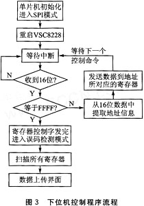

下位机采用中断方式实现与上位机的通信,单片机用SPI与VSC8228误码测试模块的通信。每当串行口接收或发送完一组串行数据时,就产生一个中断请求。串行中断请求在单片机芯片内部自动由硬件置位发生,具有实时性高的特点。图3是单片机的控制程序流程。
对单片机进行程序初始化,包括看门狗、系统时钟、I/O口、SPI寄存器、UART口等。C8051F005单片机具有看门狗,但是看门狗到一定时间,将重启单片机,为防止这种现象的产生,初始化里禁止了看门狗。SPI的初始化主要是对启动SPI的相关控制寄存器进行配置。UART的初始化主要是对串口的控制字进行设置。I/O口的初始化通过设置交叉开关来启动SPI与UART口,并将有关输出设置为推挽输出。
系统时钟初始化模块,由于是选择外部晶振作为时钟源,根据C8051F005的要求,在通过外部振荡器控制寄存器OSCXCN选择了外部晶振后,需等待至少1ms后再查询等待OSCXCN寄存器中的D7位,即XTLVLD位变为1,表明外部晶振正在运行并已工作稳定,然后才能通过内部振荡器控制寄存器OSCICN的D3位,即CLKSL置1来选择外部晶振。
具体的参考程序如下:
C8051F005使用4个特殊功能寄存器来实现对SPI的控制和访问。这4个寄存器分别是控制寄存器(SPI0CN)、数据寄存器(SPI0DAT)、配置寄存器(SPIOCFG)和时钟频率寄存器(SPI0CKR)。当以C8051F005为主器件时,应将主允许标志(MSTEN,SPI0CN.1)置1,同时将SPI使能SPIEN(SPI0CN.0)置1。通过CKPHA(SPI0CFG.7)和CKPOL(SPI0CFG.6)可选择SPI相位与极性,从而实现SPI通信的四种模式,但因为VSC8228只支持一种方式,所以将它们同时置为0,则空闲时SCK为低,此时的系统将在上升沿发送数据,下降沿接收数据(时序图见图2)。由于在MCU中,SCK的频率可从系统时钟分频得到,因此该频率可由下式给出:
其中fsysclk是系统时钟频率,SPI0CKR是SPI0CKR寄存器中的8位值。
为了防止上次测试对本次的影响,在程序的初始化之后,对VSC8228写入重肩命令,这样每次运行程序都将VSC8228的寄存器恢复为默认值。界面发送的数据为16位,其中8位地址,8位数据,而且每个数据是一个字符。为让单片机识别控制命令已发完,最后一个16位数据设为FFFF。另外,每16位数据之间加入了100 ms的延时,这样Spcomm控件就会把每16位数据当成1帧,单片机也能够正确地接收所有数据。
单片机用中断的方法来接收界面传过来的数据。每接到一个数据,即一个字符,就执行中断子程序,将接收到的数据的最低位存人数组。串口中断子程序流程如图4所示。当接收到16个,就接收完1帧,转入执行主程序去对收到的16位进行处理。处理过程就是将收到的16个数据(存放在数组中),通过移位跟“或”运算,综合成16位的数据。然后,通过移位运算,取高8位作为地址,低8位作为数据。对于接收的16位数据,如果不是FFFF,则将提取出来的8位数据,发送给提取出来的8位地址对应的寄存器;如果接收的16位数据为FFFF,表示所有的控制命令已经发完,这时VSC8228的全部寄存器设置完毕,VSC8228的码型产生模块以及检测模块开始工作。此时,单片机每秒扫描一次所有寄存器的值,并将其值通过串口传给界面,界面对串口传送过来的数据进行处理。

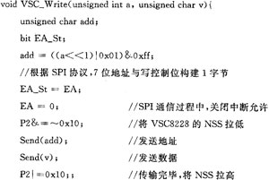

本设计中,SPI的数据传输过程如下:
① 关闭中断允许。
② MCU将VSC8228的NSS拉低(即置P2.4=0),以选中从器件VSC8228。
③ 将待发送的数据写入数据寄存器(SPI0DAT),即写发送缓冲器。如果SPI移位寄存器为空,发送缓冲器中的数据字节被传送到移位寄存器,数据传输开始。
④ 在SCK上提供串行时钟,同时在MOSI线上串行移出数据。传输结束后,SPIF(SPI0CN.7)标志被置1。
⑤ 传输结束,将NSS拉高,打开中断允许。
以下是SPI写VSC8228测试程序的关键代码:

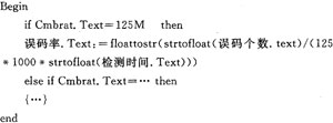

误码率是误码个数与码总个数的比值。码总个数是检测时间和速率的乘积。对不同的速率有不同的总数。由此,得出误码率。
关键代码如下:
