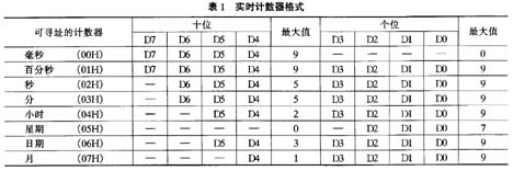

实时时钟的每个计数器分成十位和个位两个数字,每个数字由4 bit组成BCD码(见表1),任何不用的bit在读时保持逻辑“0”,在写时被忽略。任何不用的bit不参与BCD码的合成。比如小时计数器的十位不应超过2,故只需2 bit表示,而其余2 bit空闲,用短划线(-)表示。
计数器的可寻址部分是从毫秒到月。计数器本身是一个脉动计数器,工作于4.5V以上时的脉动延时小于60μs(工作于2.2V时小于300μs)。
2.2 片内RAM
片内的56 bitRAM可作为一般的数据存储器使用,也可以锁存与实时时钟比较的比较值。每当实时时钟的当前值与RAM中锁存的设置值比较相等时就可以产生报警中断。其中只有毫秒的个位和星期的十位不参加比较(计数器中也未用到,如表1所列)。如果RAM中某个BCD码的最高2个有效位被置为“1”,则认为该位总相等而不参与比较,即被屏蔽掉。因此设置报警中断的规律为:凡是比指定时间单位高的位,设置成0CH(即1100B,最高2位为“1”),而比指定时间单位低的位设为“00H”。比如,希望每天的上午10∶15产生报警中断,则比小时高的时间单位(星期、日期、月)都设为0CH,而比分钟低的时间单位(秒、百分秒、毫秒)都设成00H。

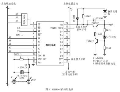

图3为MM58167B的应用电路,需要说明的是,MM58167B的9脚和10脚之间应用地线隔开,以避免晶振的工作受地址线的干扰。
