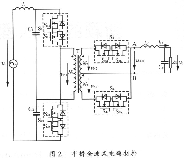

新颖的Buck型正弦交流稳压器的电路结构,由输入周波变换器、高频变压器、输出周波变换器以及输入、输出滤波器构成,能够将一种不稳定的劣质交流电变换成另一种同频稳定的优质正弦交流电,具有高频电气隔离,电路拓扑简洁,两级功率变换(LFAC/HFAC/LFAC),双向功率流,网侧功率因数高,功率密度高,变换效率高,负载适应能力强,音频噪音低,可靠性高等优点。其半桥全波式电路拓扑,如图2所示。该电路由输入、输出周波变换器,4个四象限功率开关(能够承受双向电压应力和双向电流应力)S1~S4构成。
当电网向负载传递功率时,输入周波变换器将经LC输入滤波器后的低频交流电压调制成高频交流脉冲电压,经高频变乐器T隔离、传输后,输出周波变换器将其解凋成低频交流脉冲电压uAB,经输出滤波器后得到优质的恒压恒频交流电;当负载向电网回馈能量时,输出周波变换器将输出低频交流电压调制成高频交流脉冲电流,经高频变压器T隔离、传输后,输入周波变换器将其解调成低频交流脉冲电流,经输入滤波器后回馈到电网。

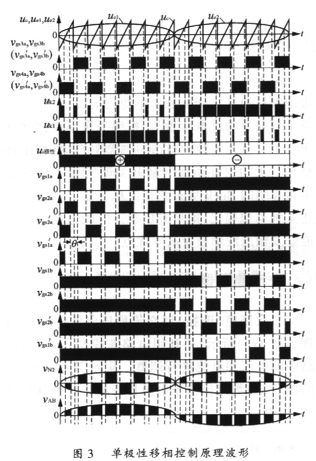

新颖的Buck型正弦交流稳压器,可采用单极性移相控制方案,其原理波形如图3所示。单极性移相控制,是指输入周波变换器右桥臂相对左桥臂的移相θ,并且输出滤波器的前端电压为单极性PWM波。通过调节移相角θ(0≤θ≤180°),可实现输入电网电压、负载变化时输出电压的稳定与调节。

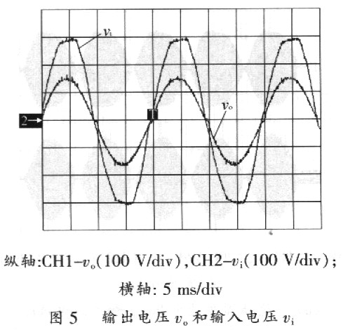

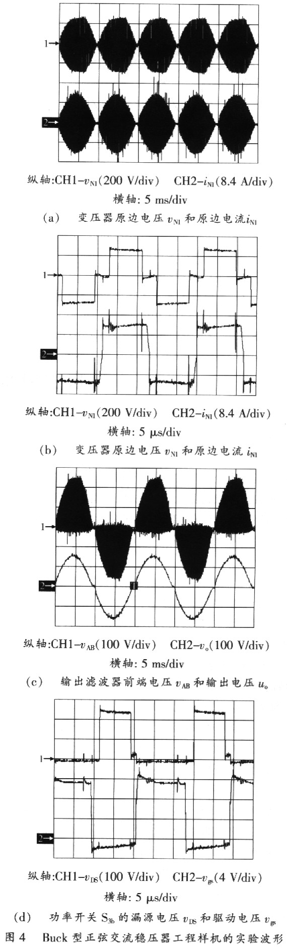

Buck型正弦交流稳压器工程样机的试验波形,如图4及图5所示。试验结果表明:
(1)变压器绕组电压为双极性、三态的高频交流电压波;
(2)输出周波变换器实现了零电压ZVS开关;
(3)输出滤波器前端电压为单极性PWM波,频谱特性好;
(4)输出波形质量高;
(5)稳压性能好。
试验结果与理论分析一致。
