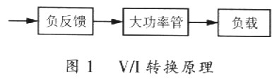

方案二:采用直流负反馈电路。如图l所示。
通过反馈使硬件搭建简单,且由于我们选择了低温漂的精密放大器,使得电压和电流的线性度非常良好。

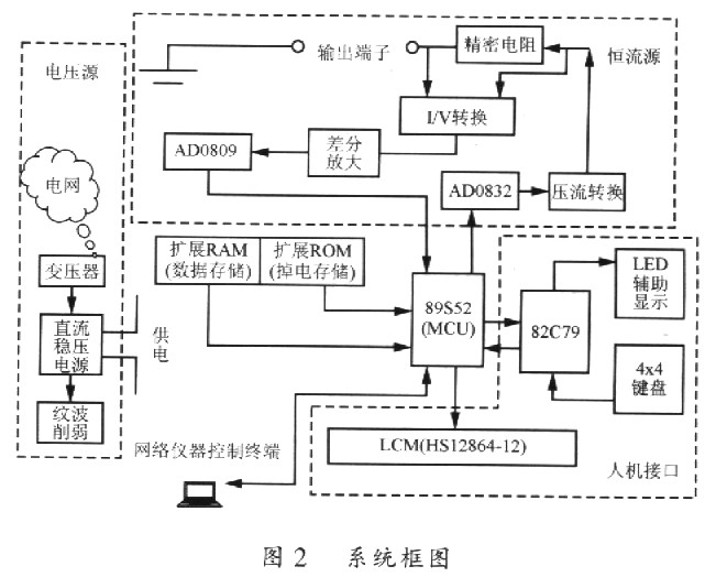

系统采用89S52为控制核心,分为稳压直流电源模块、V/I转换模块、A/D和D/A模块、键盘显示模块、网络仪器模块。系统总体设计框图如图2所示。
2.1.1 微控制模块
控制中心采用89S52。89S52相比于89C51价格基本不变,甚至比89C5l更低,具有更高的性价比。为了串口通信波特率的设定,选取晶振为11.0592MHz。由于系统采用了模块化设计,故在系统板上加载了82C79、AD0809、并口液晶等的标准接口。

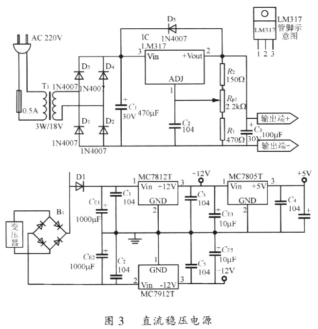

由于单片机及其外围的用电模块都用5V或正负12V直流电源,而电网电压为220V交流电,因此需要没计电源。利用2W的变压器将220V的电网电压变压后,加在桥式整流电路的两端进行全波整流。利用三端稳压电源分别产生正负12V和5V的电压。三端稳压电源选择LM317、7812、7912和7805。由于负载输出电流很大,故有一路电源选用了高输出电流的三端稳压器LM317。
LM317的最大输出电压为35V,最大输出电流是3A。
直流稳压电源的电路图如图3所示。

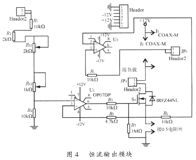

2.1.4 恒流输出模块
如图4所示,输入电压由电阻分压变为0"2V。经精密运放01707进行负反馈输出,再经过大功率场效应管IRFZ44NL使输出达到课题要求。采用康铜电阻丝绕制的精密电阻,可算得输出电流为Io=Ui/R。D/A输出经已经放大后变为0~lOV,经过电阻分压后进入控制恒流输出电路。此时若选择精密电阻丝为lΩ,分压比为l:5,使得输出电流可达到2A。

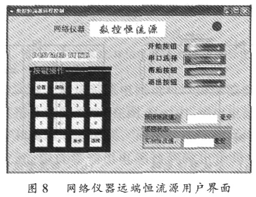

2.1.7 网络仪器
为使恒流源的应用更加广泛(例如生产现场远端的无人环境),我们扩展了网络仪器的功能。恒流源可应用于实际生产车间(精度可以设计得更高),嵌入到用户的系统中,由PC终端完成智能控制。给负载提供可通过网络控制的的恒定电流。
用户界面如图8所示。
键盘功能更加强大,用户可以轻松地在远端PC实现对恒流源的控制。通信状态共有3种:建立连接,正在通信,连接断开。在不同阶段,界面会给予提示信息,并在通信过程中让指示小灯闪烁。PC机和单片机通信遵循RS232标准。我们自定义了一个协议,VB程序每50ms定时检测单片机是否发送状态数据给PC机。单片机主控程序除处理其他事务外,循环查询PC机是否发控制消息给单片机,以进行相应处理。

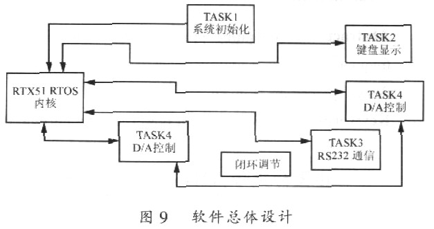

软件设计基于RTX51嵌入式系统。RTX5I是应用于MCU的一种多任务实时操作系统(Real Time Operation System)。支持任务按时间片循环任务调度和任务间的信号传递,并且可以并行地利用中断。应用在微控制器上,可大大提高系统的执行效率和实时性,软件系统示意图如图9所示。

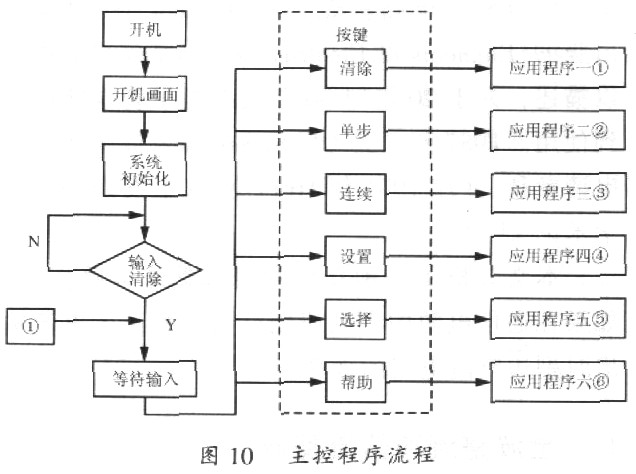

2.2.2 程序流程
主控程序设计流程如图10所示。
