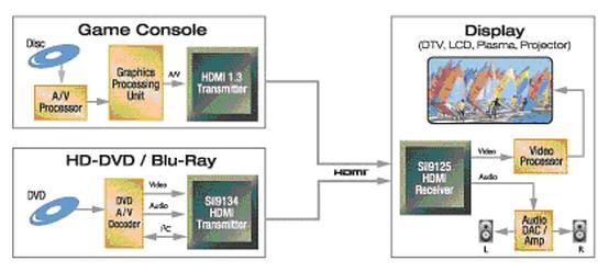

这种先进的色彩显示技术将被应用于新型高清设备中,如高清DVD与Blu-ray播放器等,但是否将“深色”内容应用于磁盘中将取决于内容提供商。深色技术还被应用于最新的游戏机产品之中,如索尼PlayStation3(图1),为游戏机玩家带来更为生动的游戏体验。
图1.运用HDMI1.3版本的系统,如游戏机、高清DVD或Blu-rayDVD播放器,可使用数据传输速率高达340MHz的数据链接直接与显示子系统相连。

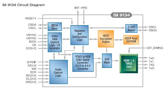

为创建能够提供并显示深色内容的系统,源设备与接收器子系统需要能够支持50%以上增速的HDMI发射器与接收器芯片,以处理深色带来的更高的数据传输速率。SiliconImage公司的VastLaneSiI9134HDMI1.3发射器(图2)以及SiI9125HDMI1.3接收器(图3)均可反向兼容此前的HDMI1.2产品(由于总线接口较大,因此不可插脚兼容)。SiI9134在其自身和提供内容的系统控制器之间需要更宽的数据通路,这是发射端(源)的主要变化。
图2.当在SiI9134等源端电路上集成HDMI1.3版本逻辑时,发射器需要连接到系统控制器更宽的数据接口(36位),用于对视频内容进行解码。

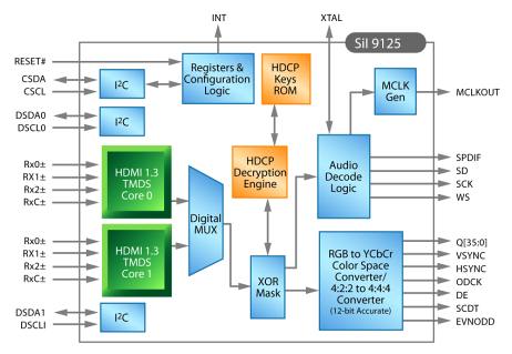

图3.HDMI接口(如SiI9125)的接收选项,处理两个高速HDMI1.3数据链接,对数据流进行解码并将数据重新格式化为传输到显示子系统的36位并行数据字。

与上一代HDMI接收器芯片类似,HDMI1.3版本接收器解决方案包括一部HDCP解密引擎,用于对被保护内容进行正确解码。举例来说,每一部SiI9125都使用完全集成的独特HDCP密钥编程,以提供对保护内容的便捷访问,同时减少系统厂商的制造复杂度和制造成本。接收器芯片捕捉高速串行数据流,对比特流进行解码并将数据转换为适当的并行格式(如用于色深的36位,或用于标准色彩的24位)并传输到显示子系统中。
