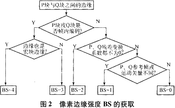

滤波是基于各个子块中的像素边缘进行的,通过对每一条像素边缘定义一个参数BS(边缘强度)来自适应地调节滤波的强弱和涉及的像素点。色度块的像素边缘强度与相应的亮度像素边缘强度相同。假设P和Q为两个相邻的4×4子块,其中的像素边缘强度通过图2的步骤获得。BS的值越大,则对相应的边缘两侧进行的滤波越强,这是根据产生方块效应的原因来设定的,如采用帧内预测模式的子块的方块现象较明显,则对该子块中的对应边缘设定较大的像素边缘强度值来进行强滤波。

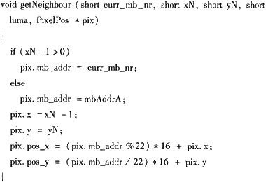

b) 程序在获取滤波强度BS和进行亮度/色度的滤波过程中,都要获取当前子块所在的宏块的相邻宏块的可达性的信息(即这个宏块能否被使用,通过调用GetNeighbour 函数实现),由于滤波是按照宏块中的边缘先垂直后水平进行的,对于一条边缘获取的信息是相同的,因此这个操作可以对每条边缘获取一次即可,不必在循环内部反复判断。同时在滤波算法中,仅需要获取在当前宏块上面和左边的宏块的可达性信息,可将获取当前宏块的左上及右上角宏块信息的冗余操作去除。同时,获取水平方向的滤波强度的函数调用getNeighbour时,getNeighbour参数的取值分别是luma为定值1,xN是[-1,3,7,11],yN是[0-15],此时函数getNeighbour中的很多if-else语句是无效的判断,这些冗余判断占用了大量的时钟周期。此外,对各个分支的概率进行分析,将概率最大的判断分支放在前面执行,也提高了函数执行的速度。
以下是精简后的GetNeighbour函数代码,仅有数条语句,大大减少了运算量。
