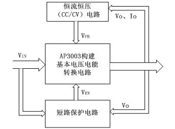

根据上述要求可以利用AP3003设计出车载充电器,原理框图如图1所示,包括三大部分:AP3003构建的基本降压电路、恒流恒压(CC/CV)电路和短路保护电路。

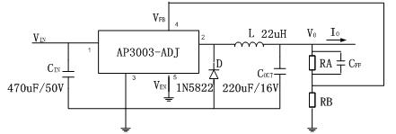

这部分电路是整个车载充电器系统的核心部分,它为电池在充电过程中提供必须的电压和电流。利用AP3003-ADJ设计电路如图2所示,分压电阻RA和RB用来设定输出电压,CFF电容可以增加环路的相位裕度,提高系统稳定性,推荐取值范围为10nF到33nF。

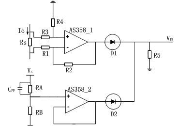

恒流恒压电路是利用AS358做电压、电流信号的采样和放大,电路如图3所示,分为两部分,一部分是恒流环:采样电阻Rs采样输出电流Io,经过AS358_1进行放大,放大倍数由R2/R1决定(R1=R3,R2=R4),放大后的信号通过二极管D1送到AP3003的FB管脚;另一部分是恒压环:电阻RA和RB采样输出电压Vo,经过AS358_2和二极管D2送到AP3003的FB管脚 。根据 ,可以得到恒流点和恒压点的计算公式(E-1)和(E-2):
(E-1)
(E-2)

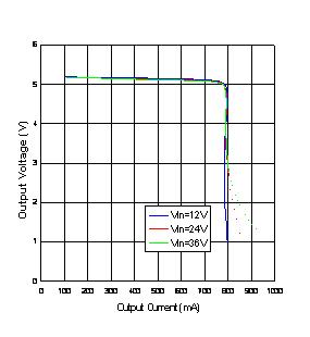

其中VD1,VD2分别是二极管D1和D2的正向导通电压,VREF是AP3003内部的基准电压,根据设计要求可以选择合适的Rs,R2,R1,RA,RB和二极管,得到恒流点为750mA,恒压点为5V的车载充电器系统,实验测试结果如图4所示。
