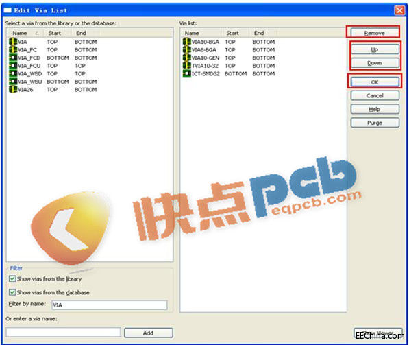

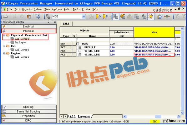

二、物理规则设置里面有一栏是 Vias,点击即可设置,如下图所示。
点击默认规则的 Vias,如下图所示。
Remove 可以移除过孔。在左边的过孔列表中双击即可添加过孔。同理,可设置其他物理规则的过孔,如下图所示。

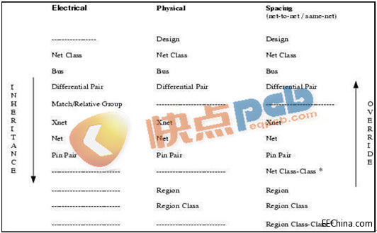

约束管理器中的各类设计规则存在优先级顺序,例如对于某个网络同时定义了几种规则,那么设计软件会要求设计时满足优先级最高的规则。
具体规则优先级顺序可以参照下图:
