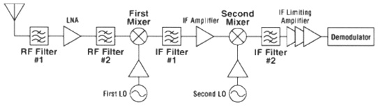

图1接收机原理

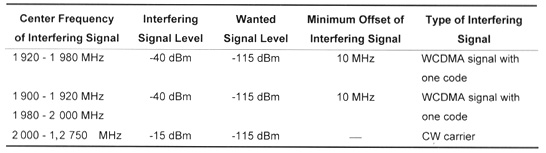

在3GPP所规定的协议标准中,阻塞指标如表2所示。
表2阻塞指标
其实,3GPP所制定的协议标准中并没有特意地对TD-SCDMA系统规定其抗阻塞指标。WCDMA基站发射功率是41 dBm,因此需要的空间隔离度:41-(-15)=56 dB,考虑到TD-SCDMA是宽带信号,阻塞影响大于载波信号,因此留4 dB余量取隔离度60 dB。

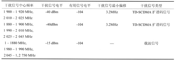

按照协议要求,TD-SCDMA基站对带外阻塞的要求:
表4TD-SCDMA基站对带外阻塞要求
WCDMA基站发射功率是43 dBm,因此需要的空间隔离度为:43-(-15)=58 dB,考虑到WCDMA是宽带信号,阻塞影响大于载波信号,因此留4 dB余量取隔离度62 dB。
