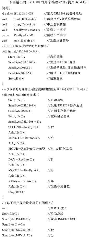

4 接口软件
ISL1208完全符合I2C总线的通信规范。Winbond 78E58没有I2C接口,因此用普通的I/O口采用软件的方式模拟I2C通信。在此应用中它是主器件,由它发起总线传输并提供时钟信号。在任何应用场合,ISL1208始终是从器件。
