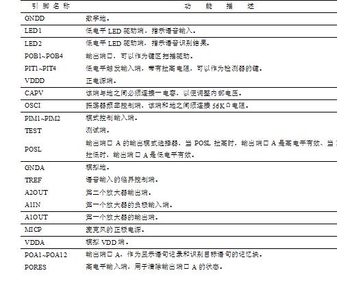

AP7003包括AP7003-01(由CPU串行控制)和AP7003-02(由按键直接控制)两种型号,经预处理后可识别12组不同的字词,每组1.5秒时长,可连词或单词识别,可控制不同的输出开关,完成指定的功能。AP7003具有高度的I/O可编程性,使用简单方便,可广泛应用于智能玩具、识别控制、自动答录等领域。AP7003-02为双列直插40脚封装,其引脚图如图2所示。
表1 AP7003-02引脚功能

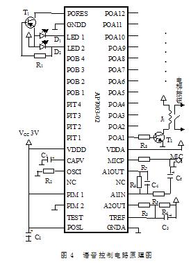

语音控制电路的核心是AP7003-01或AP7003-02语音识别集成电路,外围电路由语音输入电路、状态转换控制电路和输出控制电路等组成。语音控制电路原理图如图4所示。
图中,语音输入电路由MIC、R5、R6、R7、C4和C5等组成,状态转换控制电路由T1、D1、D2、R1、R2、R3、R4、C1、C2和C3等组成,输出控制电路由T2~T13、J1~J12和R8~R19等组成。
因AP7003只有12个输出控制端,所以在每一个电梯间门口,需安装一片语音控制电路,用于控制“上”和“下”两个按钮。在电梯内,视楼层数的多少,需安装一片或多片语音控制电路,用于控制“开门”、“关门”两个按钮和楼层按钮。一般10层以下楼房需安装一片,22层以下楼房需安装两片,34层以下楼房需安装三片语音控制电路,......以此类推。

正常使用时,AP7003处于识别操作模式,乘客发出的语音命令由MIC转换成模拟电信号送至AP7003内部,经MIC放大器放大,A/D转换器进行数字化,输入的语音被声音处理器特征抽样,同存贮在内部的目标字句的抽样特征进行比较,必须是刚好同所选择的识别的目标字匹配,结果才输出信号至相应的PA口(POA1~POA12)。因POSL端接高电平,所以相应的PA口输出为高电平,晶体管T2~T13中相应的一个导通,继电器J1~J12中相应的一个触点闭合,电梯控制面板上相应的指示灯亮,相当于按下了某一按键。此时,由于LED2端由高电平变为低电平,晶体管T1导通,PORES端变为高电平,PA口复位为低电平,等待下一命令的输入。
