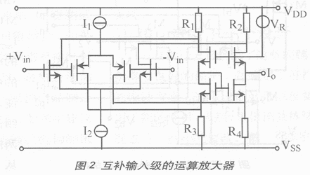

为了得到Rail-to-Rail的共模输入电压范围,可以采用互补输入级的结构,如图2所示。NMOS输入对在高的共模输入电压范围内导通,即
Vin,cm>Vss+Vgs,n+Vds,n (1)
而PMOS输入对在低的共模输入电压范围内导通,即
Vin,cm>Vdd-Vgs,p-Vds,p (2)
从(1)(2)式中可以明显的看出,当共模输入电压范围处于中间值时,NMOS和PMOS输入对将同时导通,这也就意味着这个区间的输入级电流将增大一倍,根据下式:
其中K=μpCox(W/L)p=μnCox(W/L)n
所以互补输入级的跨导也将增大一倍,进而导致运算放大器的增益在整个共模输入电压范围内不是恒定的,如图3曲线1所示。

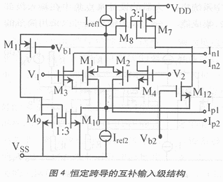

本文设计了一种具有恒定跨导的互补输入级结构,该结构思路简单并且有效地解决了上述互补输入级跨导变化的问题,如图4所示。
从上面的分析得知,为了使图2所示的输入级结构在整个共模电压范围内保持跨导一致,那么对应于高和低的共模输入电压范围内的跨导就必须增大一倍,又根据式(3),电流IDSQ与Gm呈平方根的关系,所以相应的尾电流就必须再增加三倍,图4结构正是基于这个原理之上的。
M1、M2和M3、M4分别组成PMOS、NMOS输入对,Iref1=Iref2=Iref提供相同的尾电流,M7、M8和M9、M10分别组成两个1:3的电流镜,M11、M12是两个电流开关管,偏置电压Vb1=Vb2=1.3V。因此,在共模输入电压从Vss到Vss+1.2V时,PMOS对M1、M2导通(M3、M4截止),同时M12导通(M11截止),Iref2通过M12到达1:3的电流镜M7、M8,M8的电流加上Iref1的尾电流,正好使电流增大到四倍,也即跨导增大到两倍;在共模输入电压从Vdd-1.2V到Vdd时,M3、M4导通(M1、M2截止),Iref1通过M11到达1:3的电流镜M9、M10,M10的电流加上Iref2的尾电流,也正好使电流增大到四倍,即跨导也增大到两倍;在共模输入电压从Vss+1.4V到Vdd-1.4V时,PMOS对和NMOS对同时导通,而电流开关管M11、M12截止,每个输入对的电流都等于Iref。
图3曲线2所示为上述互补输入级结构中共模电压与跨导的关系,从图中可以看出跨导在整个共模输入电压范围内基本保持不变,只是在两个过渡区有大约15%的浮动,这是由于NMOS管和PMOS管不完全匹配造成的。

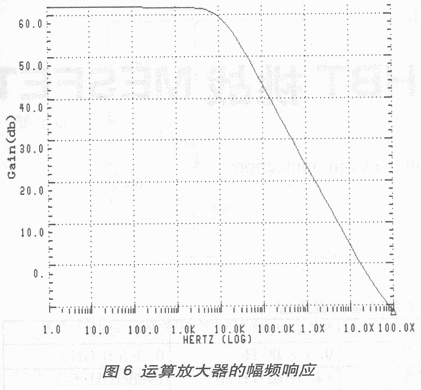

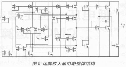

运算放大器电路整体结构如图5所示,它由上面讨论过的输入级、中间的求和电路以及输出驱动器组成,其中输出驱动器由一个交叉级和一个输出级组成。 整个电路采用标准的0.6um CMOS工艺参数进行设计,并经过HSPICE工具仿真,得到如图6、图7所示的频率响应曲线。
整个电路在3V的单电源下工作,静态功耗约为9.1mW,。当电路同时驱动20pF电容和500Ω电阻的负载时,电路的直流增益达到62dB,单位增益带宽达到18MHz,相位裕度为50o。
