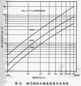

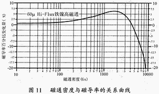

在工频下,要求磁芯损耗低,以便充分发挥磁芯材料的高饱和磁通密度性能。图10是对高磁通铁镍50HF磁粉芯测试结果而绘制的曲线。由于高磁通铁镍50HF磁粉芯有高的损耗,所以可以用在工作条件最恶劣的情况。在400Hz,9000Gs磁通密度下,它的磁芯损耗为200mW/cm3。在50Hz或60Hz下工作,磁通密度的使用上限要根据磁芯磁导率变化的大小确定,具体可参见图11。

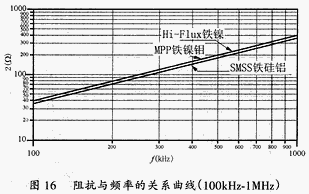

其根本原因在于频率增高后涡流损耗随之增大所造成的。正如前所述,在高频下的损耗对滤波器来说是一个优点,这是因为这个损耗对阻尼衰减提供了附加的稳定因素。图15是对图12和图13、图16是对图14在100kHz到1MHz范围内的曲线进行的局部放大图,以便更清楚地看到三种磁粉芯的串联等效电感和等效电阻及等效阻抗随频率变化的趋势。可以很明显地看到,铁硅铝SUPERMSS在高频下的涡流损耗是最低的,所以它的电感量(磁导率)和电阻都是变化最小的或基本不变的。

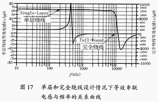

最后,看一下电感器的分布电容(对单层和多层绕线做比较)与频率的关系曲线,见图17和图18。从图中看到,超过1.6MHz之后,这个杂散电容确实使成本高的多层电感器的阻抗比成本较低的单层电感器的阻抗要低。
