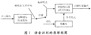

1 语音识别的原理
语音识别的基本原理框图如图1所示。语音信号中含有丰富的信息,从中提取对语音识别有用的信息的过程,就是特征提取,特征提取方法是整个语音识别系统的基础。语音识别的过程可以被看作足模式匹配的过程,模式匹配是指根据一定的准则,使未知模式与模型库中的某一模型获得最佳匹配。

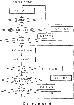

3.1 软件流程
测试中采用10个参考模板,每个模板由相应的参考语音中2 s的语音数据训练而成。识别策略为每路积累2 s的接收语音数据后与逐个参考模板进行匹配,如果经由DTW运算所得的距离值小于特定的门限,就判决已匹配。如果不匹配,就继续接收匹配,超过8 s匹配不上,就放弃。软件流程框图如图5所示,其中语音数据的采样率为8 000 Hz,每帧取256个采样点,即32 ms的数据为一帧。
