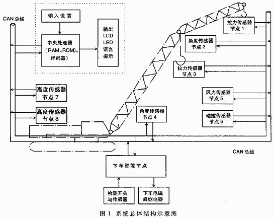

本系统基本组成如图1所示。系统由一个主节点(中央处理单元)、一个智能节点和8个最小系统节点组成。最小系统节点包括拉力传感器节点1(副钩)、角度传感器节点2(副臂)、拉力传感器节点3(主钩)、角度传感器节点4(主臂)、风力传感器节点5、防碰撞传感器节点6、高度传感器节点7(主钩)、高度传感器节点8(副钩)等,各节点分别负责采集不同的牧师信号,并进行A/D转换(个别节点则不用进行A/D转换,如高度节点的增量式光电编码盘可直接得到数字信号),然后通过现场总线与主节点通信。各模块之间的最大总线长度不超过130米,位速率定为500kbps,总线定时为:BTR0,01H;BTR1,1CH。

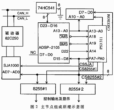

系统主节点结构原理图如图2所示。
中央处理器采用美国模拟器件公司生产的ADSP2105。它是一种高性能价格比、性能成熟的DSP器件,在一个100ns周期内,可以完成如下操作:取两个操作数,修改指向操作数的地址单元,使两个操作数相乘并将结果累加到一个40位的和中。由于程序循环在硬件内完成,所以每100ns能执行一次这些高级指令的操作。WSI的PSD311可编程外围器件有效地将可编程逻辑、I/O端口和存储器集成在一块芯片上,可以实现本系统的外围功能。ADSP2105在与PSD311等外围器件联络方面提供了很大的时序灵活性。它可以为4个分开的存储器空间中的每一个单独分配等待状态数量,以适应很宽的时序差别。我们在ADSP2105的“等待寄存器”为EPROM、RAM和外部存储器的选通脉冲安排1个等待状态,即200ns周期时间,以满足PSD311 120ns器件的时序要求。由于总线的通路布在ADSP2105的里面,PSD311的数据线与D15~D8连接。ADSP2105的“D22”线提供PSD311的“A14”地址线,/BMS(Boot Memory Select)充当EPROM的片选并与PSD311的“A19”输入相连接。
选用SJA1000作为CAN控制器,驱动器使用CAN控制器接口芯片PCA82C250。EEPROM用作数据RAM,用于保存设置输入的关键数据,以防掉电时丢失。

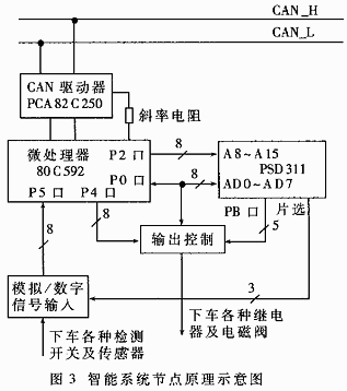

智能系统节点原理示意图如图3所示。Philips公司的80C592芯片是8位高性能微控制器,是现有80C522和CAN控制器PCA82C200的功能组合,并具有8路模拟量输入通道的10位A/D转换器和两级优先权的15个中断源。PSD311用作其外围ROM、RAM和译码芯片。80C52利用自带的ADC将下车传感器采集的各种模拟/数字信号转换成数字信号(只对模拟信号),经CAN部件送至系统主节点;并接收主节点 来的输出信号,控制下车的各种继电器和各种电磁阀。
