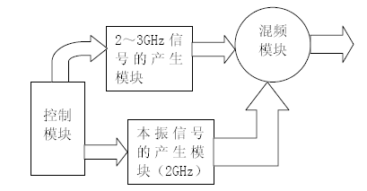

0~1GHz的信号,相对带宽很宽,直接用锁相环是没法实现的,从压控振荡器的原理来讲,就根本找不到这样的一款压控振荡器。但是,结合直接模拟合成器原理,就可以找到这样一个巧妙方案。该方案可以分成四个模块来实现。如下图所示。2~3GHz信号的产生模块,本振信号(2GHz)的产生模块,混频模块和控制模块。
通过上面的图,可以看出,通过两个锁相环路产生了两个高分辨率,低相位噪声,同相对频率稳定度的频率信号,然后,通过混频滤波来实现0~1GHz的低噪声信号。

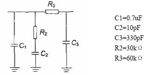

环路滤波器的仍选择三阶无源低通滤波器,具体各个电容电阻大小使用公司网站上提供的仿真软件ADISimPLL来确定,这样就省了计算滤波器的元件参数,相当方便。具体如下:
