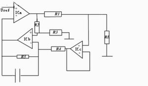

图3 三运放V/I转换电路
电压-电流转换模块还有另外一种方案,即采用三个运放构成输出电流可变的电流源,如图3所示。输出电流I=Vi/R1,为使R1两端的电压保持恒定,由差分放大器IC1b通过射随器IC1c监测R1两端的电位,此电位经IC1b的7脚加到比较器 ICa的反相输入端与Vref比较,根据比较结果使比较器的输出端变化,直到平衡为止,即Vr1=Vi。电路中的电容用于补偿ICa的频率,减少控制环路的延时。只要R1=R2=R3=R4=R5,此电路的性能较好,但带负载能力不强,环路延时补偿对电路的稳定有较大影响。

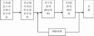

图4 系统工作流程图
系统键盘模块可以采用独立式或行列式(矩阵式)连接方式,该模块主要完成对输出电流和其它信息的设定。直流稳压电源模块为整个系统供电,语音模块实现语音提示,使系统设计更具人性化,系统具有友好的工作界面。凌阳单片机内部集成有ADC、DAC、PLL、AGC、DTMF等模块,语音功能可由软件编程实现,不需要外接任何电路,有效利用了系统资源。
系统工作及软件流程
通过以上对各模块的分析,系统在工作过程中由SPCE061A单片机将被预置的电流通过换算进行D/A转换,以输出电压驱动V/I转换电路,并将该电流对应的电压通过闭环回路,经信号处理电路作A/D转换后输入单片机系统,通过PID算法调整电流输出。整个系统工作流程如图4所示。

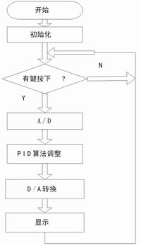

图5 主程序流程图图
系统软件设计在凌阳十六单片机应用开发工具unSPIDE1.16.1中进行,采用凌阳单片机汇编语言和标准C语言对单片机进行编程,以实现各种功能。主要包括: (1)系统的初始化,包括各外围接口设备的初始化;(2)键盘输入;(3)D/A、A/D转换; (4)PID算法进行电流调整;(5)语音提示和电流显示。其主程序流程如图5所示。
图6 IRQ1 中断服务程序的流程图
A/D转换部分程序主要用于将采样电阻采集的模拟电压信号转换为数字信号。采样信号由IoA6输入并直接送入缓冲器P_ADC_MUX_Data,在ADC自动方式被启用后,会产生一个启动信号,此时RDY=0,DAC0的电压模拟量与外部的采样模拟量相比较,以尽快找出外部信号模拟量的数字量,A/D转换的结果保存在SAR内。当10位A/D转换完成时,RDY=1,此时,通过读P_ADC_MUX_Data单元,可以获得10位A/D转换的数据。其IRQ1 中断服务程序的流程如图6所示。
