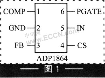

ADP1864采用6引脚TSOT封装,引脚排列如图1所示。

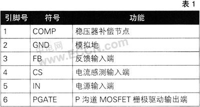

ADP1864的各引脚功能见表1 。

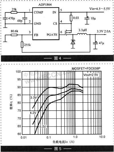

ADP1864的内部结构及应用中的外部元件连接如图2所示。图中,Cin和Co分别为输入和输出电容,Rcs为电流感测电阻,R3与C1为IC内部跨导误差放大器输出端(COMP)上的环路补偿网络,Q1为功率开关,D1和L1分别为降压二极管电感器。

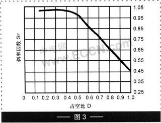

3、电流传感电阻RCS值的确定 电流感测电阻Rcs上的峰值电流感测电压Vcs(PK)=O.125V,Vcs值可根据
。式中,SF为斜率因数,它与占空比D之间的关系如图3所示。由于D=0.79,从图3可知,SF=0.65。则

输入电压Vin=4.5~5.5V、输出为3.3V/2A的应用电路及元件选择如图4所示。
图5所示为电路效率与负载电流之间的关系曲线。由该曲线可知,当输入电压Vin为3.3V、输出为2.5V/2A时,效率超过88%。
