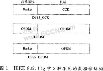

在IEEE 802.11g物理层中。基带处理器要处理3种不同的帧结构SSS_CCK(直接序列扩频补码键控)、OFDM(频分复用)和DSSS_OFDM(直接序列扩频正交频分复用)。图1显示了这3种不同的帧结构。因此在设计接收机时,首先要考虑数据帧的检测与判别问题,因为检测算法的正确性与准确性就决定了整个接收机的性能上限。

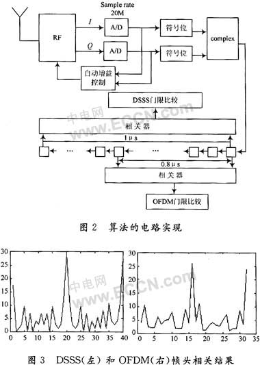

一种好的办法是利用preamble自身的周期性,这种性质可以抵抗无线环境中的所有损伤,可以通过自相关结构利用preamble的周期性。既然DSSS preamble与OFDM preamble都有严格定义的周期,接下来需要做的就是设计一种结构来寻找两种周期。将接收到的采样值与0.8 μs以及1μs之前的采样值做比较,不管接收的是哪一种preamble,都会产生一个匹配。
两种preamble周期的不同可以用来区分他们,为了提高检测的可靠性,可以用好几个周期。用4μs之内的采样值会比较方便,因为正好包含了4个DSSS preamble周期,5个OFDM preamble周期。因此,延迟线结构的4μs之内的采样值相关并将相关值与设定的门限做比较就构成了一个非常有效的区分两种不同preamble的算法。
因为在相关检测的同时,AGC正在调整接收信号的幅度,将信号的幅度限制在AD转换器工作范围之内。因此采样幅度受AGC影响而变化,这样做相关就会很难得到正确定判断,所以不能简单的进行抽样值的相关。不过仍然存在简单且节省能量的方法,可以用接收信号采样值的符号位做相关,这实现起来很简单,而且将被证明非常有效。
图2为具体的电路实现是示意图,将I,Q两路采样值的符号位组合成幅度,相位各不相同的复数,可以规定当采样幅度大于或者等于零时,符号位设为-1,小于零时设为1。这样一来,进行自相关的值就是实部与虚部为1或者-1的一系列值,这样做是为了充分利用前导的周期性,测试结果也表明此种方法优于将I路与Q路的符号位分开进行自相关。当频偏50 ppm,多径与其他损伤都一样的情况下,信噪比7 dB,测得检测错误率降低2/3。图3为用两种帧头I,Q两路采样值的符号位组合成的复信号进行相关的结果,可以清楚地看出,因为周期的不同,出现峰值的位置也不同,可以由此分辨出不同的帧头。

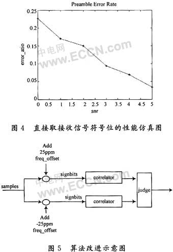

如果直接取接收信号符号位做相关,其性能会比较差,载波频率偏差会对其判定的性能产生较大影响,例如在50 ppm载波偏差情况下,低信噪比时,检测的错误率就比较大,如图4所示。

将采样值得符号位复信号分为两路,分别进行相位补偿,一路补偿25 ppm频偏造成的相位偏差,一路补偿-25 ppm造成的相位偏差,这样一来,总有一路信号的相位偏差在±25 ppm之内。再对两路经过补偿的符号位信号进行相关、门限比较等操作。如图5所示。
对上述检测方法做一点改进,首先对接收信号进行调制,分别将接收信号的调制到25 ppm和-25 ppm,然后分别将这两路信号,用上述方法分别检测,只要有一路检测达到标准,即可判定接收信号的帧头是这种类型的帧头,电路结构见图3。检测的错误率如图6所示,可以看出,经过这样的改进后,判定的错误率大大减小。
