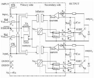

SEMIKRON公司的SKHI22AH4模块是应用变压器驱动原理的驱动器件。当SKHI22AH4模块驱动IGBT时,它的最大工作频率可达100kHz,完全解决了限制使用频率问题。SKHI22AH4模块驱动IGBT的电路原理图如图2。图2中虚线方框是SKHI22AH4模块结构简图,模块中分初级和次级两个部分,这两个部分是绝缘的,使得驱动电路具有良好的输入输出电隔离能力;模块有2个input、2个output,一个input对应一个output,input是变压器初级,output是变压器次级;SKHI22AH4模块中还有针对短路、过流和电压不稳等错误的测量装置和错误信息储存装置,用来实现多种电路保护功能。SKHI22AH4模块的工作原理是:PWM控制信号加在变压器初级,变压器次级输出放大的驱动信号驱动IGBT。SKHI22AH4模块的供电电压是+15V,当其驱动2MB1300D-140型号的IGBT时,其驱动输出的导通电压可达+14.2V、关闭电压可达-2V,完全满足减小IGBT动态功耗对+Vge、-Vge的要求。为了减小ton、toff,在允许的范围内取Ron=3.38,Roff=3.38。在力求减小功率损耗的原则下,在设计电路保护功能过程中选择其外围元器件。
SKHI22AH4的主要电路保护功能设计:
1)短路保护功能
在C极和E极间容易出现短路的现象。短路时,电流增大,IGBT的功率损耗迅速增大(随着电流的平方增大),严重时会造成IGBT的损坏。因此,需要对IGBT进行短路保护。如图2所示,通过对C极和E极的电压的比较,就实现了对C极和E极间的短路保护。实现短路保护,就要合理确定Rce和Cce的值。具体步骤如下:
①确定Vces的值。Vces既不能过大也不能过小,过大会增加IGBT动态功率损耗,过小会减弱短路保护能力,一般取5.6V。为了减小IGBT的动态功率损耗,可以适当减小,但不能小于3.5V。这里取Vces=4V。
②确定Rce。由公式(1)求得Rce=13Ω。
③确定tmin。由SKHI22AH4模块的特性知,tmince=470pF。
图2SKHI22AH4模块驱动IGBT的原理图
2)互锁保护功能
SKHI22AH4模块具有互锁功能,以防止H桥同侧臂的2个IGBT同时导通。互锁功能就是:在H桥同侧臂的2个IGBT中,一个IGBT关闭后要有一段延时,另一个IGBT才能开通。互锁的锁定时间ttd=2.7+0.13Rtd(Rtd为互锁电阻),2.7μs是由于SKHI22AH4模块中已经集成了一个互锁电阻产生。取Rtd=08,则ttd=2.7μs。
3)错误监测
SKHI22AH4模块具有错误监测功能,它可以对短路、过流、电压不稳等错误进行监测。当错误发生时,SKHI22AH4模块停止运行,并将错误信号存储在Errormemory中,直到错误排除,才能从新运行。

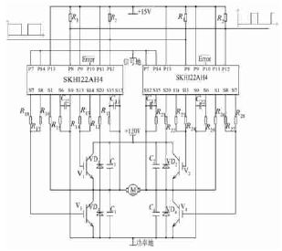

H型双极模式PWM控制的功率转换电路
经过上述设计,得H型双极模式PWM控制的功率转换电路原理图,如图4所示。经实验测试得,图4所对应的功率转换电路中IGBT的ton=1.8Ls、toff=1.4Ls,则IGBT的开关时间为3.2Ls。
