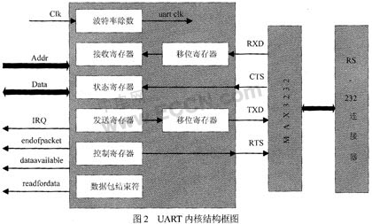

1.1 UART内核综述
AVALON总线是一种结构相对简单的总线,用于连接NiosⅡ和其他外设。它规定了主从部件间的端口连接关系,以及部件间通信的时序关系。AVALON总线拥有多种传输模式,以适应不同外设要求。基本传输模式是在主从外设之间进行单字节,半字或字的传输。AVALON总线还支持一些高级传输模式,例如支持流操作,支持延时操作, 支持多个主设备同时访问。带Avalon接口的UART内核为Altera FPGA上的嵌入式系统合外部设备提供了串行字符流的通信方式,内核执行RS-232协议时序,由于大部分Altera FPGA系列上的I/O引脚不遵循RS-232电压电平规范,如果通过RS-232连接器的信号直接与FPGA相连,可能会损害器件。为了满足RS-232信号电平要求,在FPGA I/O脚和对应得RS-232外部接头间需要连接一个外部电平转换器。UART内核结构框图如图2所示,在UART内核和RS-232连接器之间采用Maxim公司生产的MAX3232型收发器。
UART发送器包括发送数据寄存器Txdata和相应的发送移位寄存器。Avalon主控制器通过Avalon从控制器端口写数据到发送数据寄存器。在当前不进行串行发送移位操作时,发送移位寄存器自动从发送数据寄存器中转入数据。发送移位寄存器直接连接到TXD输出。数据最低有效位先从TXD移出。发送数据寄存器和发送移位寄存器提供双重缓冲。主控制器可以在前一个字符正在移出时将新数值写入发送数据寄存器,并可通过读出状态寄存器的发送准备好位TRDY、发送移位寄存器空位TMT和发送溢出错误位TOE来监视发送器的状态。发送逻辑根据RS-232规范在串行TXD数据流中自动插入数量正确的起始位、校验位和停止位。
UART接收器包括接收移位寄存器Rxdata和相应的接收数据寄存器。Avalon主控制器通过Avalon从控制器端口读接收数据寄存器的数据。每当新字符完全接收后接收数据寄存器自动从接收移位寄存器装入数据。接收移位寄存器和接收数据寄存器提供双重缓冲。接收数据寄存器在后续字符正在移入接收移位寄存器时可以保持前面的接收字符。主控制器可通过读状态寄存器的接受准备好位RRDY、接收溢出错误位ROE、间断检测位BRK、校验错误位PE和帧错误FE位来监控接收器的状态。接收逻辑根据RS-232规范在串行RXD数据流中自动检测数量正确的起始位、停止位和校验位。接收逻辑检查接收数据中的4种异常隋况,并设置对应的状态寄存器位。
UART内核的内部波特率时钟来源于Avalon时钟输入,内部波特率时钟通过时钟分频器生成,除数值可以由系统指定,也可以由其寄存器中存器的16位值来决定,波特率和除数值之间的关系如下:
除数=int((时钟频率)/(波特率)+0.5)
波特牢=(时钟频率)/(除数+1)

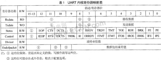

1.2 UART内核的寄存器描述
接收寄存器Rxdata保存接收到的数据。新字符由RXD输入,完全接收后状态寄存器的接收准备好RRDY位置1。当从接收数据寄存器读取数据后,状态寄存器RRDY位清零。若RRDY位为1时,又有字符输入,则发生溢出错误,状态寄存器的接收溢出错误ROE位置1。不管前一个字符是否被读出,新字符总是传到接收数据寄存器。
发送寄存器Txdata上的字符数据由Avalon主控制器发送,当将字符写入发送寄存器时,发送准备好TRDY位为0;当将字符从发送数据寄存器传输到发送移位寄存器时,TRDY位置1。如果在TRDY位为0时将字符写入发送数据寄存器,结果是未知的。
状态寄存器Status的状态位反映UART内核状态情况。每个状态位与控制寄存器中的对应中断使能位相联系。状态寄存器可以在任何时候读取。
控制寄存器Control由控制UART内核操作的控制位组成,控制寄存器的每一位使能状态寄存器中对应位的中断。当状态位及其对应的中断使能位为1时,UART内核产生一个中断。
除数寄存器Divisor的值用于生成波特率时钟。
数据包结束字符Endofpacket由数据包结束符寄存其的值确定,以便可变长度的DMA传输。
UART内核的寄存器映射表如表1所列。
