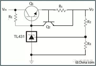

图5:TL431构成恒流恒压充电电路
图3、图4和图5的是TL431的一些基本的应用,图5是TL431和二个三极管组成的另一种恒压恒流电路,恒压部分由R2/R3、TL431控制Q1基极实现调节,恒流部分由Q2和Rs控制Q1基极实现调节,恒流值为:
Is = Vbe /Rs = 0.6V /Rs
2、具有充电状态显示的充电电路工作原理
图1的工作原理和图5基本相类似,开始充电时如果电池电压较低,输入电压通过R1、LED到电池,LED将TL431输出电压箍位,TL431基本上不起作用,R1限定LED的电流,由电路可以得到:
IR1 = ILED+IB+ITL431 == ILED
开始充电时IB和ITL431很小可以忽略。电池充电的恒流值可以使用下面公式:
ICharge = (VLED-VBE) /R2
使用上述方法就可以实现恒流。随着电池电压的提高,接近正常电压时,LED电流越来越小,当ILED小到一定时候,大部分R1电流从TL431流过,TL431开始切入工作,进入恒压状态。
TL431切入工作后同相端接外部的分压电阻,当输出电压Vo增加时,TL431同相端电压也增加,TL431输出电流也增加,Q1的基极电流降低,Q1在放大区,工作点从A移到C,如图6所示,VCE增加,从而导到Vo降低达到平衡,维持输出电压不变,反之亦然。
图6:TL431构成恒流恒压充电电路
可以看到输出恒压值由下式来设定:
Vo = (1+R2 /R3)·2.5V
可以看到上述使用TL431组成的恒压恒流电路非常简单,同时可以实现充电状态的显示功能。
