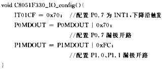

C8051F330与NPX通信的I/O口需要进行如下配置:
C8051F330的PO.7脚接收到NPX发送的下降沿后,跳入外部中断1的中断子程序。在中断子程序中,开启定时器O计时,同时定义一个变量unsigned char bit_cntr计算读入数据的位数。在P1.0脚接收到一个下降沿时,单片机从P1.1脚读入1位数据,同时bit_cntr加1。当bit_cntr的值为17时,表明数据接收完毕,置标志位Data_Flag通知主程序接收到数据,关闭定时器0退出中断子程序;若NPX在发送数据时出错,则传送的数据不到17位。这种情况下,定时器0将会计数到溢出,程序查询到定时器0溢出后将清除标志位Data_Flag,同时退出中断子程序。
