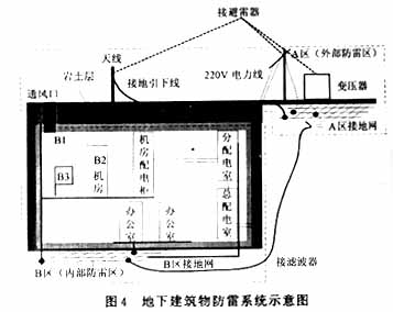

3.4内外部防雷的联合接地
内外部防雷的联合接地同样是根据等电位连接原理,把各内外接地网通过金属体相互连接起来,使他们之间成为电气相通的统一接地网。采用联合接地的原因有2个:
(1)各通讯系统、计算机系统和电源系统的接地是为了获得一个零电位点。如果各系统分别接地,当发生雷击的时候各个系统接地点的电位可能相差很大。
(2)由于各系统采用独立接地方式时要求各地网之间至少要有近20 m的安全距离,同时又要与各种金属管道、电缆金属屏蔽层和各大金属构件要有足够的距离,这些在实际设计和施工中是难以做到的[5]。图4为采用联合接地方式后的地下建筑物防雷系统示意图。
