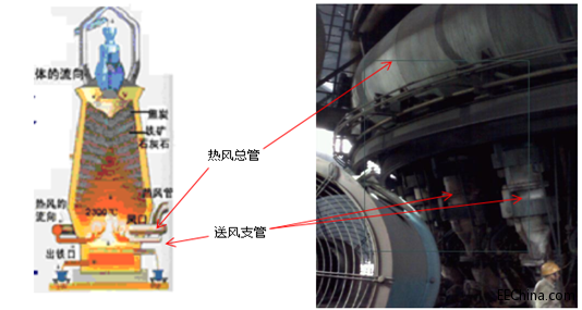

为什么要检测高炉送风支管?
送风支管是高炉热风系统的重要组成部分,它将热风总管输送的1200℃热风分为数十个支管,从高炉底部进行输送(有时也称为下支管),参与高炉炼铁工艺。送风支管内部有隔热材料,但受到外壳和耐火砖材料膨胀系数的差异,耐火砖时有脱落,如果不及时维修会引起外壳烧穿,引发安全事故。
