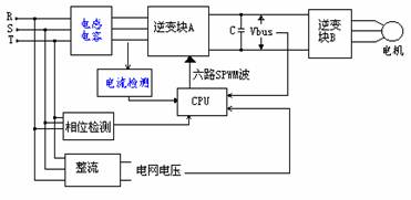

系统结构如下图 1 所示,由 LC 滤波、逆变块 A 、母线电容 C 、逆变块 B 和逆变块 A 的控制系统组成。
电机一般工作在电动状态下,逆变块 A 作为整流用,在发电状态下,作为逆变回馈用,电机发电时,通过逆变块 B 中 IGBT 反并联的二极管整流,整流电压加在母线电容 C 上,如果发电功率较大时,母线电压就会上升,直接威胁到整个系统的安全,这样就需要启动逆变块 A 将多余的能量经过电感电容回馈到电网。电感将承受直流母线电压和电网线电压的差值,同时电感将缓冲谐波的无功功率。
图 1 系统结构
要完成回馈制动,需要完成三方面的工作: 1 )检测电压何时开始回馈; 2 )保持回馈制动时与电网同频同相; 3 )回馈制动时限制回馈电流的大小。

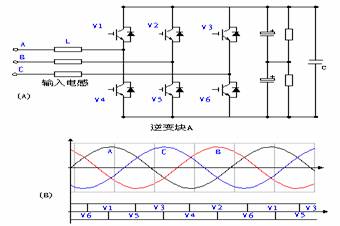

在回馈制动中,是否有效地回馈能量,关键是保证与电网同频、同相,并且回馈时要保证电网输出正电压时,输出负电流。其次,在回馈时要尽量选取电网线电压的高电压段,如图 2 所示,这样当回馈电流一定时可以获得较大的能量回馈功率。
图 2

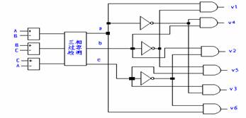

设定逆变块 A 中的功率器件的开关状态要求与电网同步,同步信号如图 2 中( B )所示,下面是一种简单的同步信号控制方式,可以简单的得到 V1-V6 的同步方波脉冲。
图 3 同步信号检测

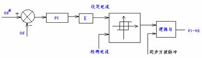

回馈制动时,回馈电流变化速度较快,就需要采用有效的控制方式,一般采用滞环电流比较法控制,见如下框图 4 所示:
图 4 滞环电流比较法控制
