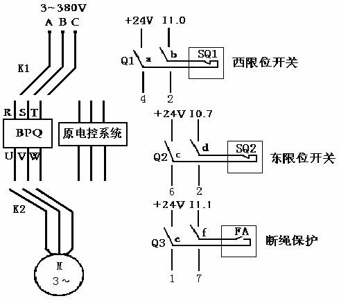

5 90KW大屯绞车接线图
(1)主回路接线图
图 1主回路接线图
Q1、Q2、Q3 工变频转换开关
K1 三相双掷开关
K2 三相双掷开关
BPQ JD-BP32-90T风光变频器
M 用户三相异步电动机

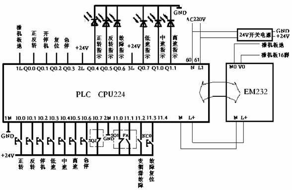

2 PLC 接线图
在该系统中 , 西门子 PLC 接线如下图 2:
图 2 西门子 PLC 接线图
KC0 为变频器内部故障继电器常开触点。
用户通过操作台发出各种指令,经过 PLC 处理后,给出开停机等各种动作信号。由模拟量模块 EM232 接受 CPU224 发出的指令,给出模拟电压信号控制变频器的频率高低,进而控制调度绞车电机的速度大小。

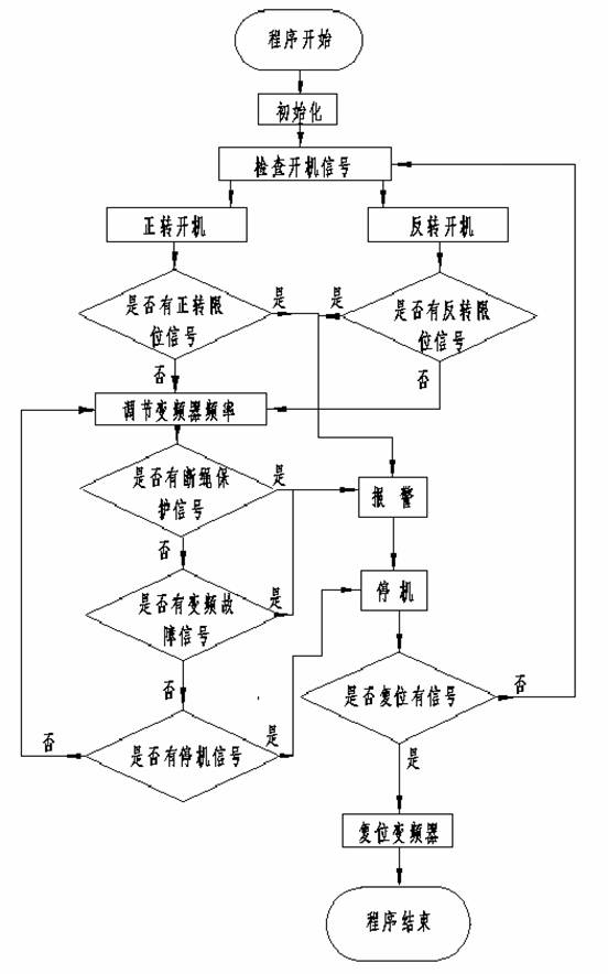

6 PLC 控制流程图及程序
1 )系统 PLC 控制流程如下图 3 :
图 3 PLC 控制流程图

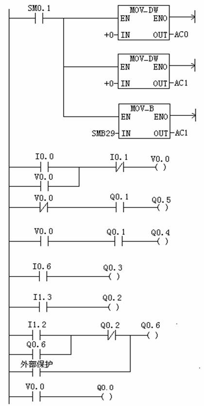

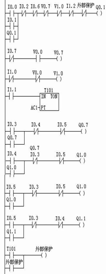

2 )系统 PLC 控制程序如下:

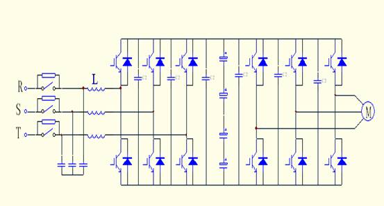

7 对再生能量的处理
为了再生能量能够回馈电网,变频器的主回路采用双向逆变方案。主回路原理示意图如图 4 示。
图 4 主回路原理示意图
