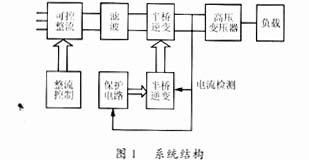

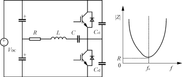

图1给出了高压串联谐振电源系统框图。本电源是为材料表面处理设备研制的。它包括:三相AC/DC变换器、电压型半桥串联谐振逆变器、超音频升压变压器和负载。超音频变压器用于负载阻抗匹配,逆变器选用IGBT模块,工作频率约为20kHz。系统工作时,呈现小感性,为零电流导通。对于感性负载,在一个工作周期中,功率器件导通的顺序是二极管在先,IGBT在后,这就保证了IGBT在零电流条件下导通(ZCSON),导通后电流上升速度受到谐振电路的限制,因此,IGBT的开通损耗很小。另外如图2所示,IGBT的吸收电容Cr1和Cr2的接入,限制了IGBT关断时的电压上升率,减小了关断损耗。

逆变器主电路与阻抗特性如图2所示。逆变器输出的是高频方波,变压器的漏感与容性负载谐振,电流波形接近理想正弦波。
对于如图2所示的谐振式电路,品质因素
|UL|=|UC|=QUo(3)
升压变压器输出的电压是谐振后的电压,达到10~30kV,负载发生放电现象,用于产生臭氧或处理材料。
(a)逆变器主电路(b)阻抗特性
图2 RLC串联谐振

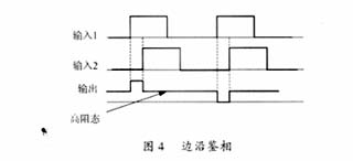

逆变控制框图如图3所示。负载等效为一个非线性有损电容,在大功率输出情况下负载工作在谐振点附近,由实验结果来看,负载在放电火花增强过程中谐振频率下降,从未开始放电的30kHz左右下降到15kHz。如果不采用频率跟踪,无法满足大功率输出。逆变控制电路中使用了CD4046锁相环,电流相位由互感器测得,经单稳电路(抗干扰)后与直接取自控制电路输出的电压信号作边沿鉴相。4046内部有两个鉴相器,第一鉴相器是异或门鉴相器,它只能对两个占空比为0.5的方波进行鉴相,而且鉴相特性不是单调的曲线,工作时必须把某一个信号先移相90°后才能正常工作。因此采用了边沿鉴相,它可以不考虑脉冲的宽度,只关心脉冲上升沿,如图4所示,最终使信号1、2的脉冲前沿时间差为零。
