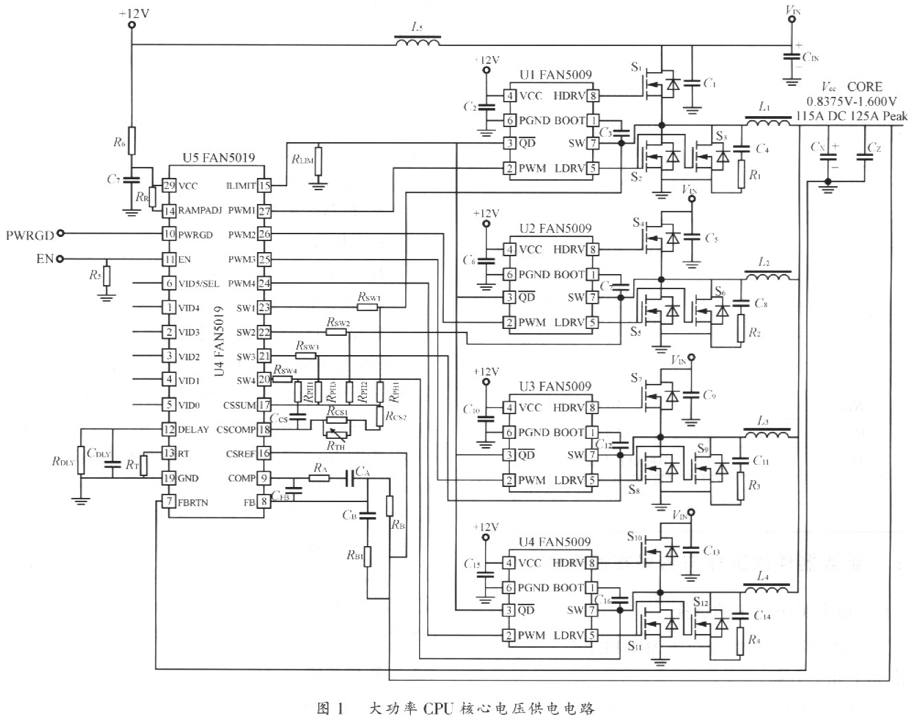

图l所示即为本文提出的满足VRD101要求的大功率CPU核心电压供电电路。它使用了仙童(Fairchild)公司的FAN50192—4相PWM电源控制器做为丰控制芯片。FAN5019控制4个Fairchild的FAN5009 MOSFET驱动器。FAN5009驱动开关外接的高端和低端M0SFET,然后通过电感电容器件的充、放电对VCCCORE进行供电。
FAN5019是一款多相(最高支持4相)DC/DC控制器,专为产生高电流、低电压的CPU核心电压而设计。本设计中,它以并行的方式同时驱动四个PWM通道,而且以交叉开关的方式来减少输入、输出的纹波电流,这样可以达到减少外围器件,降低成本的目的。FAN5019采用了温度补偿电感器电流检测技术,来满足VRDl0.1规则的负载线技术要求,而一般的PWM控制器都是采用RDS(ON)或感应电阻器来测量电流和设置负载线,精度无法满足要求。如图1所示,FAN5019的VID[5:0]输入与VRDl0.l规范定义完全一致,可以控制输出0.8375~1.600V以12.5mV步进的电压,另外它还具有短路保护,电流上限可调,过压保护等增加安全可靠性的技术。FAN5019向每个FAN5009送出PWM控制信号,而FAN5009通过内部电路将其转换为可以正确驱动高端和低端M0SFET的信号输出。FAN5009可以同时驱动高端和低端的MOSFET,其内置启动二极管,因此无需在外围电路中再添加二极管。

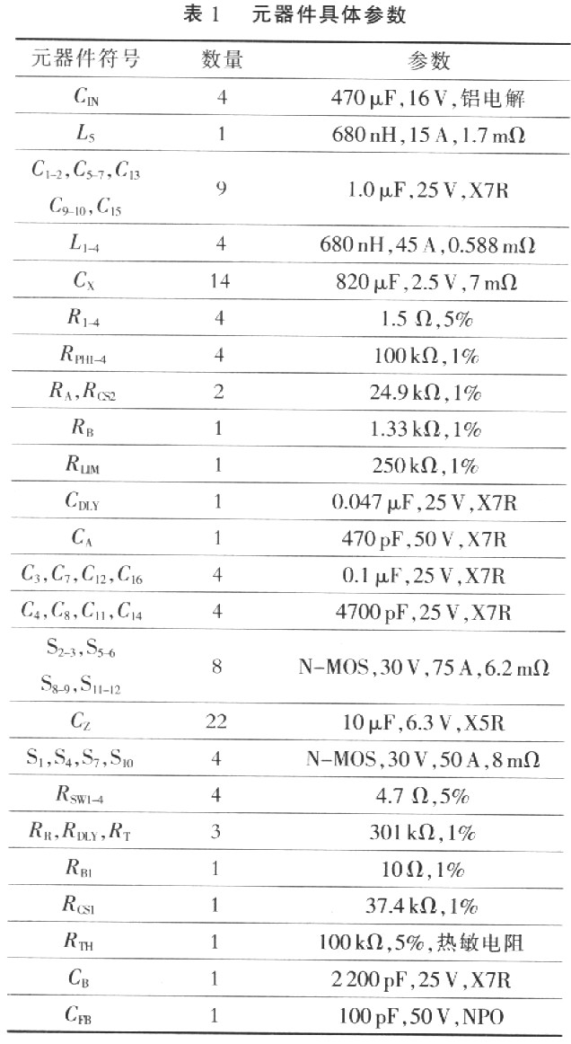

本设计的输入电压VIN为12V,额定输出电压VVID为1.500V,占空比D(Duty Cycle)为O.125,负载线斜率阻抗R0为1.OmΩ,ICCTDC大于115A,ICCMAX为125A,最大输出功耗为172.5W,最大电压纹波VRRIPLE为±5mV,每相的开关频率fSW设定为228kHz。外围元器什的具体参数如表l所列。

在选择低端MOSFET时,RDS(ON)是最重要的考虑因素,因为在正常工作时,低端的MOSFET导通时间较长,因而功率消耗较大。因此在本设计中.每相在低端都使用了两个FDD6682,其导通电流为75A,在VGS为10V时(正常工作状态),RDS(ON),为6.2mΩ,额定VDDS为30V。对高端的MOSFET而言,门电荷Qg也是重要的考虑因素,要求其越低越好,否则会影响开关速度进而影响功耗。因此在每相高端都使用了一个FDD6696,其导通电流为50A,在VGS为lOV时,RDS(ON)为8.0mΩ,额定VDDS为30V,门电荷为17nC,可以完令满足没计的要求。

根据前面提到的设计参数,可以计算得输出电感的电感量应该大于658nH。电感的直流电阻RDCR最好取值在R0的O.5倍到l倍之间,这是因为,电感的RDCR会用来监测每相的输出电流,如果RDCR值太小,会引起较大的测量误差,影响设计的正常运行,如果RDCR值太大,又会造成较大的能量损耗,影响设计的效率。因此,我们选用了线艺电子(Coilcraft)公司的电感SER2009—681ML,其额定电流为45A,电感量为680 nH,直流电阻为0.588mΩ,完全满足设计对输出电感的要求。

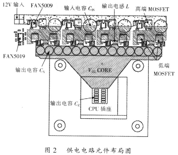

布局布线对电路稳定性、精确性的最终实现起着至关重要的作用,图2是本设计在4层PCB上的布局图,遵循如下的布局布线规则。
(1)输入电容CIN必须放置在尽量靠近高端MOSFET的漏极,其阴极应该放置在靠近低端MOSFET的源极,且每柑都应该至少放置一个输入电容。
(2)每相的FAN5009驱动器应该靠近各相的MOSFET。
(3)FAN5019应该放置在靠近COUT但是远离CIN的阴极和低端MOSFFT的源极处。其周围的元件应该放置在尽量靠近它的位置,并且它们与FAN5019之间应该用尽量粗的线来连接。FB和CSSUM两个引脚的线是最为重要的,应尽量短,且远离其他线。FAN5019及其周围的元件应该使用独立的模拟地平面(包括其底下的PCB电源层平面)来接地。
(4)因为设计的电流非常大,因此在PCB各层之间传输电流时要尽可能多州穿孔以减小电流通路的电阻和电感效应,粗略的估算方法是1mm直径的穿孔可以允许3A电流。穿孔还可以帮助IC散热。
(5)输出电容CX及CZ应该尽町能靠近CPU的插座或CPU引脚。
(6)供电电路相关的PCR走线都应该尽可能的宽,并且保持各自间距,以避免EMI问题。
(7)布局应合理紧凑,并且充分考虑散热问题。

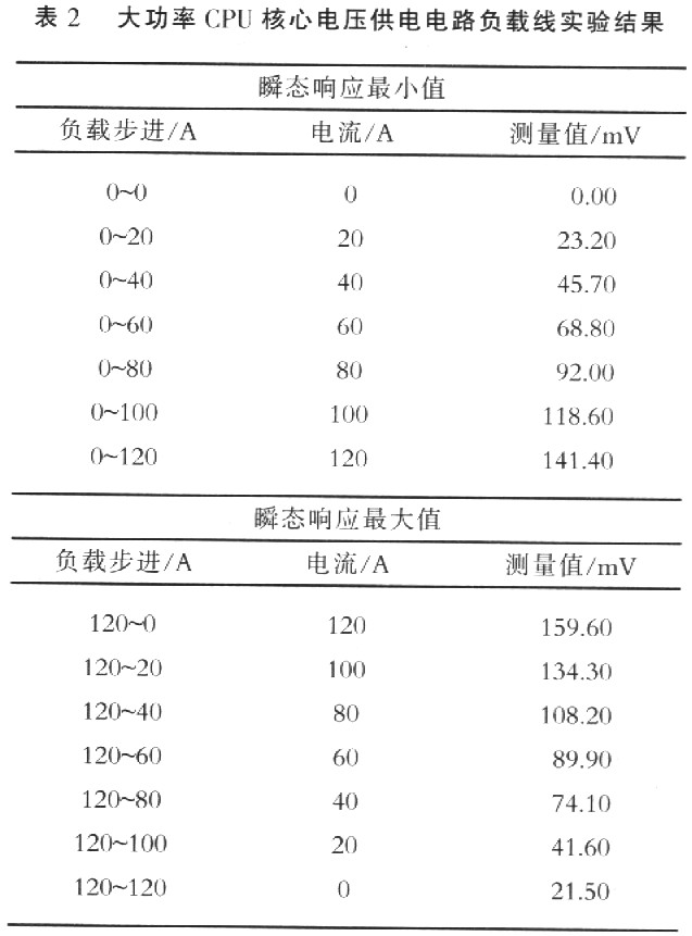

本文介绍的大功率CPU供电电路经过PCB样板制作和调试,已经达到正常工作的要求,表2为实验测量样板的输出电压负载线的结果。实验使用了Intel公司的Voltage Transient Test Tool进行电压瞬态响应的测试,测试节点为LGA775CPU插座的U27与V27引脚,VCCOORE=1.500V。从实验结果可见此电路的设计可以达到VRDlO.1要求。
5 结语
