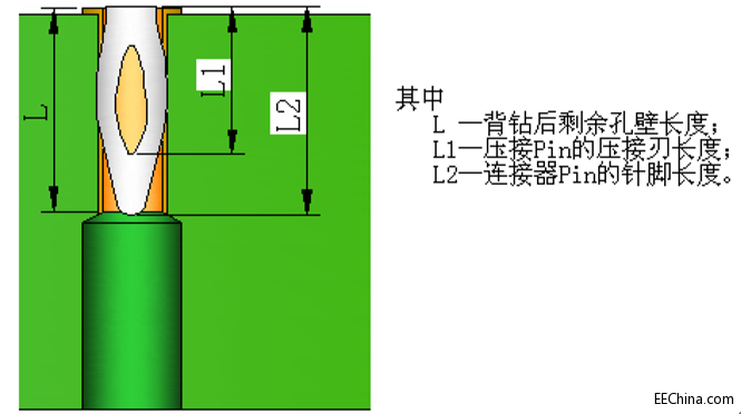

因为背钻深度控制精度方面,业界目前能力可以达到±4mil,国内供应商的能力可以达到±
6mil。为了提高可靠性,设计时最好保留一定的冗余,建议满足下述设计要求。

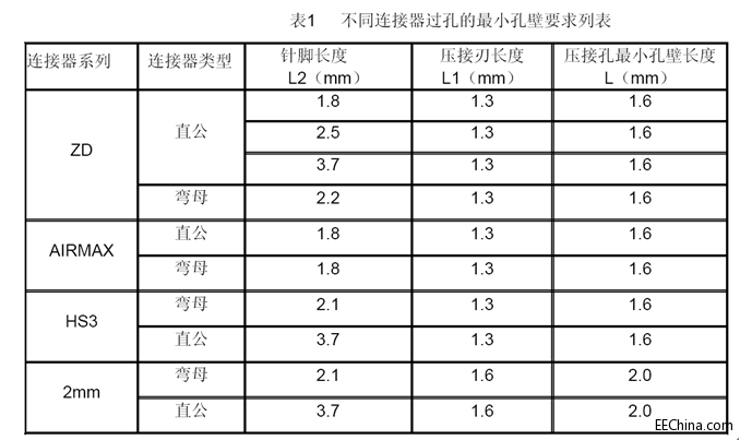

【设计要求1】:L≥L1+12mil
根据上述关系,可以得出不同连接器过孔的最小剩余孔壁要求,具体请参见表1。
需要说明的是,因为2mm连接器的压接刃长度L1公差要稍大一些,在确定L长度时稍微放宽了一些。
