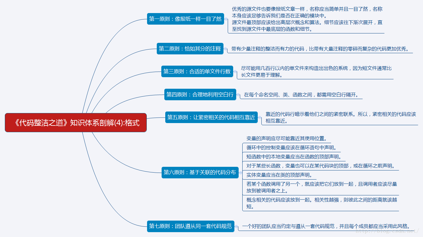

  二、本文涉及知识点思维导图
  国际惯例,先放出这篇文章所涉及内容知识点的一张思维导图,就开始正文。大家若是疲于阅读文章正文,直接看这张图,也是可以Get到本文的主要知识点的大概。

  整洁代码的书写格式,可以遵从如下几个原则:
  第一原则:像报纸一样一目了然。优秀的源文件也要像报纸文章一样,名称应当简单并且一目了然,名称本身应该足够告诉我们是否在正确的模块中。源文件最顶部应该给出高层次概念和算法。细节应该往下渐次展开,直至找到源文件中最底层的函数和细节。
  第二原则:恰如其分的注释。带有少量注释的整洁而有力的代码,比带有大量注释的零碎而复杂的代码更加优秀。
  第三原则:合适的单文件行数。尽可能用几百行以内的单文件来构造出出色的系统,因为短文件通常比长文件更易于理解。
  第四原则:合理地利用空白行。在每个命名空间、类、函数之间,都需用空白行隔开。
  第五原则:让紧密相关的代码相互靠近。靠近的代码行暗示着他们之间的紧密联系。所以,紧密相关的代码应该相互靠近。
  第六原则:基于关联的代码分布。
  变量的声明应尽可能靠近其使用位置。
  循环中的控制变量应该在循环语句中声明。
  短函数中的本地变量应当在函数的顶部声明。
  对于某些长函数,变量也可以在某代码块的顶部,或在循环之前声明。
  实体变量应当在类的顶部声明。
  若某个函数调用了另一个,就应该把它们放到一起,而且调用者应该尽量放到被调用者上面。
  概念相关的代码应该放到一起。相关性越强,则彼此之间的距离就该越短。
  第七原则:团队遵从同一套代码规范。一个好的团队应当约定与遵从一套代码规范,并且每个成员都应当采用此风格。
