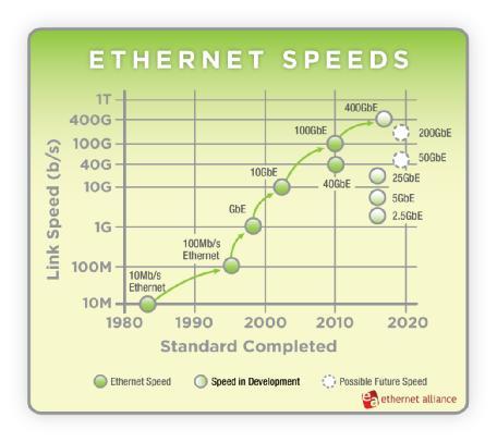

高速串行通道(Serdes)是目前绝大多数通信系统中用到的数据传输通道,为满足人们对图片、视频传输所带来的日益增长的带宽需求,通信设备中高速串行通道上的信号速率以每五年翻一倍的速度进行提升。从最初的单链路10Mb/s速率一路提升到当前业界广泛应用的25Gb/s速率,而且未来还会向着56G、112G等更高速率持续演进,图1所示即为以太网联盟定义的以太网速率升级路线图。
图1 未来五年以太网速率升级路线图

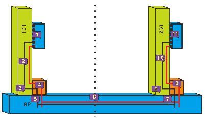

图2 传统背板系统链路示意图
图2所示为传统背板系统链路,信号从一块子卡上的芯片发出,经过背板后被另一块子卡上的芯片接收。以此信号拓扑为例,高速Serdes链路的前仿真过程包括了以下几个步骤:

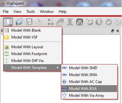

如图3所示,在Via Expert软件中有各种建模的Template。使用这些Template,用户只需要跟随向导界面,设置好叠层和相关参数,就可以由软件自动建出所需的三维模型。相比于HFSS、EMPro、Sigrity等软件,Via Expert针对PCB链路建模所做的这些Template大大简化了仿真人员的建模工作量,使得用户通过GUI界面向导,在很短的时间内就可以建出所需的模型。
图3 使用Via Expert自带的各种Template建出PCB上各种孔的模型
?用Via Expert对BGA处差分过孔建模

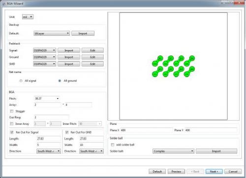

在图3界面中选择Model With BGA模板,就会弹出图4所示的BGA Via建模向导。在图4界面中,用户可以选择软件自带的叠层,或者导入实际单板上的叠层。然后,通过设置Padstack处的数据值,定义BGA处的过孔和焊盘的具体尺寸。接着,设置BGA Pitch的大小、过孔的数量。最后,设置BGA处Fanout短线的长度、方向。如果用户觉得有必要,还可以给BGA Pad加上焊球的模型,从而更真实地模拟BGA处的物理特性。
图4 BGA Via建模向导Step 1
图5 BGA Via建模向导Step 2

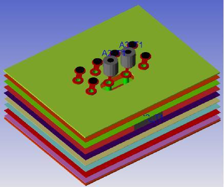

图6 通过Template建出的BGA Via模型
完成参数设置之后,点击图4中的Next按钮,进入图5所示的BGA Via建模向导界面。由于在图4界面中设置所有过孔均为地孔,因此需要在图5界面中选中部分地孔,通过鼠标右键菜单将其属性更改为信号孔。完成这一设置后,再点击Next按钮,对BGA Via模型进行必要的切割。之后点击Finish按钮,软件就会自动建出图6所示的BGA Via过孔模型。
在Via Expert软件生成的新工程文件的Footprint界面中,对BGA Pad赋上Coax Port,对引出的差分线赋上Lumped Port或Wave Port,再设置好仿真的频段,整个建模过程就结束了。在检查无误后,就可以在Via Expert中进行仿真,获得模型的S参数。

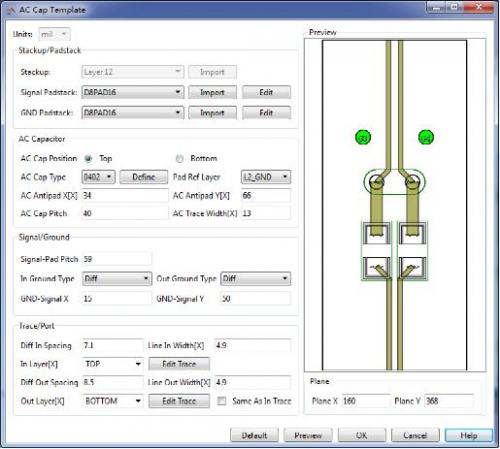

?用Via Expert对AC耦合电容建模
10Gbps及以下速率的高速Serdes链路上通常都会带有AC耦合电容,起到隔离直流电平的作用。在大部分EDA仿真工具中,AC耦合电容部分都需要由仿真人员手动建模。这不仅耗时耗力,而且对于初学者而言,很难一次性建出正确的模型。类似于BGA Via建模,Via Expert软件也提供了AC Cap建模Template。在图3界面中选择Model With AC Cap模板,就会弹出图7所示的AC Cap建模向导。为了便于给模型添加仿真端口,在图7所示的AC Cap模型中包括了电容焊盘上的引出走线,以及引出走线对应的Fanout过孔。
图7 AC Cap建模向导
在AC Cap建模向导界面中提供了大量可以设置的参数。在图7中的Stackup/Padstack一栏中,用户可以设置AC Cap Fanout过孔的孔径、焊盘等尺寸。在AC Capacitor一栏中,用户可以设置AC Cap所在的位置是单板的Top面还是Bottom面,同时设置AC Cap焊盘的尺寸、焊盘对应的参考层、焊盘在参考层上的掏空大小等参数。在Signal/Ground一栏中,用户可以设置Fanout过孔之间的间距、Fanout过孔的类型等参数。在Trace/port一栏中,用户可以设置AC Cap两端差分线的线宽、间距、所在的走线层等参数。
可以说Via Expert提供的AC Cap建模向导界面中几乎囊括了AC Cap建模所有必需的参数。如果用户不清楚某些参数的含义,可以点击Help按钮。此时会弹出参数说明的示意图,帮助用户了解各个参数的意义。对于仿真人员而言,只需要根据自己的需要,在图7界面中设置相应的参数,然后点击OK按钮,就可以非常轻松地获得自己想要的AC Cap三维模型。

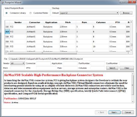

除了BGA Via和AC Cap之外,要仿真高速串行链路,还需要建模高速连接器在PCB上的Footprint信号通孔,Via Expert同样提供了对应的建模Template。在图3界面中选择Model With Footprint模板,就会弹出图8所示的BGA Via建模向导。
Via Expert中自带了很多业界当前正在使用的高速连接器Footprint模型,如果没有所需要的,可以在现有连接器Footprint模型的基础上进行修改,然后另存为连接器Footprint模型库文件。在图8中选择所需的连接器名,点击Next按钮,就会弹出该连接器的Footprint模型,如图9所示。

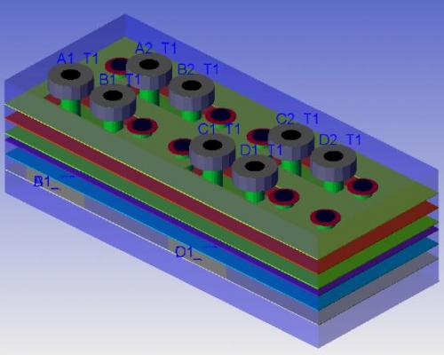

根据仿真需要的信号孔数量对图9中的连接器Footprint管脚进行选择,然后点击Finish按钮,软件就会自动生成图10所示的连接器Footprint Hole三维模型。同样的,在Via Expert软件主界面上设置信号孔的端口和引出走线,再设置好仿真频段,在Via Expert中仿真后就可以得到该模型的S参数。

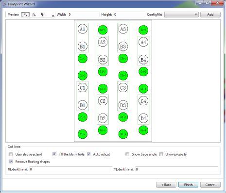

图8 Footprint Hole建模向导Step 1
图9 Footprint Hole建模向导Step 2
图10 通过Template建出的Footprint Hole模型

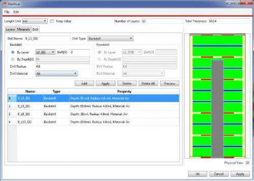

在Via Expert软件主界面上点击Project目录树中的Stackup项,就会弹出图11所示的当前模型叠层设置界面。根据每层介质厚度和铜厚,在Elevation一栏中从下往上依次计算出了每一层在Z轴方向上的坐标值。在图12所示的Drill页面中,用户可以通过By Layer或By Depth来设置背钻的深度。如果通过By Layer来设置背钻深度,可以在所指定的层位置通过Shift值来进行背钻深度的上下偏移;如果通过By Depth来设置背钻深度,则图11界面中Elevation一栏中的值就可以帮助设计者快速确定背钻深度,不需要由设计者再手动计算。
每一种背钻类型的设定,在图12界面右侧都会有相应的图示。背钻深度的修改,可以及时反映到示意图中,从而方便了设计者的检查。除了可以做Bottom面到Top面的背钻外,
图11 Stackup界面中对叠层的显示
图12 Stackup界面中对各种背钻的设置
用户还可以设置Top面到Bottom面的背钻,以及对一个孔同时设置Bottom面到Top面和Top面到Bottom面的背钻。
对于背钻后的孔,用户可以设置其内部的填充材质是空气或其它介质,从而对应实际PCB加工中背钻孔是否做树脂塞孔的工艺处理形式。
在图12界面中完成上述种种设置后,将对应的设置项赋给需要做背钻的信号孔,就完成了信号孔背钻的整个设置过程。

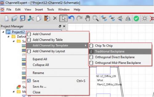

与Via Expert一样,在Channel Expert中针对不同的通道链路类型,也开发了对应的通道建模Template。如图13所示,在Add Channel by Template菜单下有四种类型的通道链路建模Template。对于单板内部芯片与芯片之间互连的高速链路,可以选用Chip to Chip Template;对于传统背板链路,可以选用Traditional Backplane Template;对于正交直连的背板链路,可以选用Orthogonal Direct Backplane Template;对于带中置背板的正交背板链路,可以选用Orthogonal Mid-Plane Backplane Template。
针对本文中的传统背板链路,选择Traditional Backplane Template后,就会弹出图14所示的传统背板链路拓扑搭建向导界面。根据图14界面例图中的数字标号,用户在界面下半部分从左往右依次设置单板上的过孔模型、走线模型、连接器通孔模型、连接器模型等。

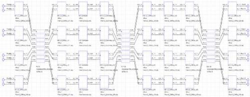

完成各种参数设置之后,点击图14界面上的OK按钮,就会在Channel Expert主界面该工程项目下自动建出图15所示的传统背板系统一对差分链路的仿真拓扑,或者类似于图16所示的多对差分链路的仿真拓扑。在图14界面中设置的各种孔的S参数文件、传输线的仿真参数都会自动带到图15和图16链路各个部分中去。用户只需要设置一下仿真的频段,点击仿真按钮后,就可以得到整个链路的频域仿真结果。仿真结束之后,Channel Expert会自动地调用Snp Expert,将仿真得到的S参数文件自动导入Snp Expert中,让用户进行进一步的数据分析和后处理工作。
图15 一对差分传统背板链路仿真拓扑
图16 四对差分传统背板链路仿真拓扑

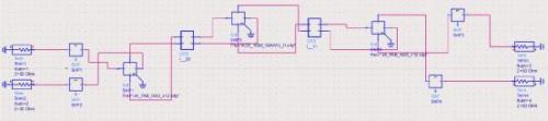

差分链路拓扑搭建功能在各类EDA仿真软件中都有,其中最为典型的就是图17所示的ADS的手动搭建方式。ADS中也有S参数、传输线等多个模块,这些模块之间需要用户根据端口顺序手动连线。这一过程较为繁琐,一旦出现端口顺序弄错,往往要从头检查整个拓扑连线。
图17 ADS中搭建的差分链路仿真拓扑

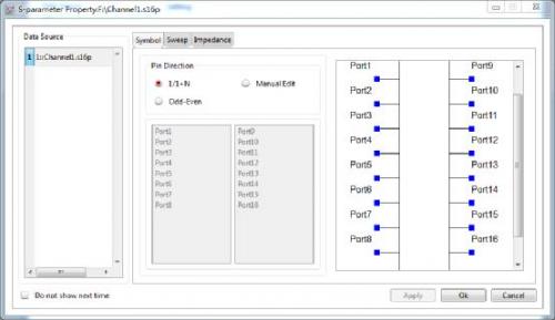

在Snp Expert中新建一个工程,将仿真得到的通道S参数文件导入,导入界面如图18所示。Snp Expert会根据S参数文件内部的信息自动进行端口分类,如果用户发现软件端口分类有误,还可以通过Pin Direction一栏下的选项进行调整。
图18 Snp Expert中S参数导入界面

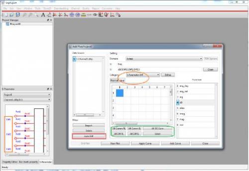

点击图18中的OK按钮,就完成了S参数文件的导入,软件会进入图19所示的界面。在这里,用户首先可以通过Auto Diff按钮自动地给差分端口设置上差分属性。然后,在Category处将S参数类型选择为S Parameter Diff。接着,选择Grid页面,通过该页面下方的多个按钮自动选中所有的Diff IL、Diff RL等数据源。最后,点击New Plot按钮,就可以绘制出所需要的曲线。
Snp Expert的这一系列曲线绘制过程完全在GUI界面中通过鼠标操作来实现,相比而言,在ADS中要绘制出这些曲线,用户需要手动编写一定量的公式,费时费力。Snp Expert的这一功能相当好用,在ADS2016版本新增的S参数分析模块中,也借鉴了Grid页面的形式。从这一点上也可以看到业界EDA大厂对Snp Expert这一功能的肯定。

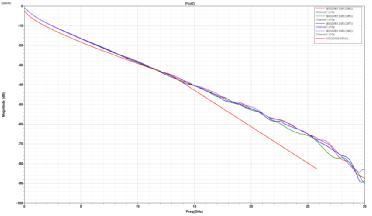

在Snp Expert中绘制出各类曲线后,可以参照图20所示的方法调出Compliance Configuration界面,在仿真曲线上添加各类国际标准的Spec红线。图20中在仿真得到的插损曲线上添加了100GBASE-KR4损耗标准红线,设计者就很容易看到当前的设计是否会超出规范的要求。

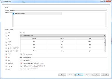

除了添加标准红线之外,根据导入的S参数文件还可以进行近端串扰、远端串扰、ICR等数据的计算。在Channel菜单下选中Xtalk命令,会弹出图21所示的通道串扰计算界面。对于导入的S参数中包含的所有通路,软件自动给出这些通路对应的所有串扰源。用户只需要跟随向导点击Next按钮,在图22界面中选择需要计算的项目,然后点击Plot按钮,就可以立即得到各类串扰曲线。
图22 通道串扰计算步骤2

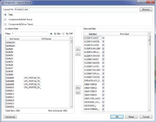

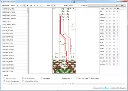

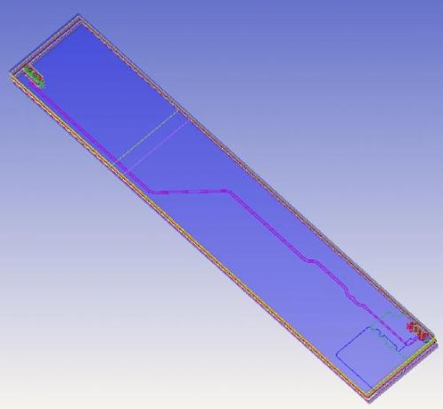

在图3界面中选择Model With Layout命令,就会弹出图23所示的PCB文件导入界面。用户选择需导入的PCB文件后,Via Expert会解析文件,将PCB中所有的信号网络列在图23的左侧,将能够识别到的电源网络列在图23的右侧。用户从左侧筛选出需要分析的网络,将其移到右侧列表中,然后点击OK按钮。Via Expert经过进一步解析之后,会弹出图24所示的Cut View界面。在Cut View界面上,用户可以根据实际走线形状进行切割,将所需
图23 Via Expert中PCB导入界面
图24 Cut View界面中截取网络实际走线
要的走线、信号孔保留下来,去除不必要的成分,得到图25所示的实际走线拓扑的三维模型。在提取的实际走线拓扑两端的信号孔或Pad上加上端口,设置好仿真频段,就可以在Via Expert中进行仿真,最终得到实际走线拓扑的S参数。
