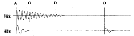

动液面深度测试仪器通过采集由安装在井口的炮枪发出并经过井管接头反射的节箍波信号和经过油层表面反射的液面波信号(如图1所示),找出井口位置、动液面位置及基准节箍波,用公式(1)来计算动液面深度。
图1节箍波和液面波波形示意图
(1)
公式(1)中A、B、C、D分别代表井口位置、液面位置、参考节箍波起点和参考节箍波终点,L为单节井管的长度,N为介于C、D之间的参考节箍波的个数。由于每个节箍波对应一节井管,因此N就是C、D之间的井管个数。
由于传感器本身的噪声、环境噪声等多种噪声源的存在,所采集到的波形并非都能如图1那样很容易地找出上述的各特征点,尤其是参考节箍波,这就给准确计算动液面深度带来困难,有时甚至根本无法计算。因此对传感器输出信号的滤波处理成为准确计算动液面深度的关键。
