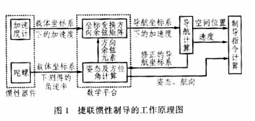

由于去掉了稳定平台,捷联惯性制导将惯性器件直接固联于弹体上。这样,其惯性器件所测得的值便是沿弹体坐标系轴向的测量值。由于弹体坐标系是运动坐标系,而导航计算是以参考坐标系(导航坐标系)为参照来确定弹的位置、速度、姿态等运动参数的。因此,弹体坐标系下的测量值不能直接用于导航计算,而必须先对它们进行变换,以将其变换到导航坐标系,然后再进行导航计算。具体的变换会因所选的参考坐标系的不同而有所不同,其基本过程如下:
(1)计算机根据陀螺的输出计算出姿态角;
(2)根据姿态角参数,确定用来进行坐标变换的方向余弦矩阵;
(3)把弹体坐标系下的加速度用方向余弦矩阵变换到导航坐标系下;
(4)根据相应的力学编排方程算出弹体的即时速度、位置等制导参数。
图1所示是一个捷联惯性制导的工作原理示意图。该系统的坐标系变换过程需要进行大量的矩阵运算,而变换后的导航计算主要是积分运算。因此,从计算方面来看,捷联惯性制导在计算上是很复杂的,没有相当的硬件支持是无法实现的。但从其它方面来看,省掉稳定平台又使得捷联惯性制导系统具有结构简单,可靠性高,容易制造,体积小,重量轻,成本低等特点。所以,捷联惯性制导利用数学技术实现了系统结构的简化,并由此带来了工程技术上的优越性。因此,小型战术制导武器系统很适合采用这种技术。

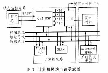

系统中的计算机模块电路一般由状态监控、系统恢复和计算机电路组成。本模块电路示意图见图3所示。该模块是全系统的核心,而C32 DSP更是核心中的核心。因此,有必要对其进行专门的监控,以保证其正常运行。设计时可通过状态监控电路来对C32 DSP和电源进行监控,以防因偶然情况出现死循环、程序偏离预定流程而导致系统失效。
惯性制导系统是历史信息敏感型系统,如果系统因故重启后没有历史信息,其后的导航计算就没什么意义。所以有必要对系统运行的一些重要信息进行保存,以便重启后能迅速接替以前的工作。为此,本系统采用了两条措施:第一是使用高速自动存储E2PROM对数据存储器中的重要数据进行自动备份;第二是使用一个具有备份电源的实时时钟芯片来记录从上一次导航数据保存时刻到重启后读取导航历史信息之间的时间长度。该实时时钟芯片在主电源掉电后能利用备份电源提供几十秒的电能。系统恢复电路就由上述两个芯片构成。
计算机电路是本模块的核心电路,它由C32 DSP、SRAM、FLASHROM和CPLD构成。为提高性能,该电路采用32位数据总线和24位地址总线。同时,由于C32被设置成了微机工作模式,因而具有自主引导功能。系统程序固化在FLASHROM中,SRAM则用作数据存储器。将CPLD作为C32和外围芯片的接口可实现很多逻辑电路功能。外围芯片与C32的连接需要有一个唯一的I/O地址,因此在CPLD中设计的I/O地址分配电路可为每个外围芯片分配一个I/O地址。另外,C32本身的外部中断源只有四级(个),而系统中需要通过中断来执行的程序又不止四个,故采用中断和查询相结合的办法来解决这个问题。由于同一级中断中包括好几个中断源,这样,在该级中断响应时再对具体的中断源进行查询即可确定需要具体响应哪个中断源。因此,在CPLD中设计了中断分配电路。对于启动和运行时间都很严格的中断源来说,可由各种频率的时钟信号来对其进行触发。所以,CPLD中还设计了时钟分频电路,即用系统的精确时钟来分频以产生所需的各种频率时钟。
对于I/O地址分配电路、中断分配电路和时钟分频电路,如果用标准逻辑器件(74系列或54系列)来实现,将需要很多芯片,这样一方面将使电路部分的体积和功耗增加;另一方面也会使电路的规模扩大、复杂性增加、可靠性下降。因此,这三个电路可用CPLD(复杂可编程器件)来实现。为了充分利用CPLD 的灵活性,系统中其它的一些逻辑电路也被放到这里。这样,在一片170mm×170mm的小芯片
中就可实现系统所需的大量逻辑功能。
