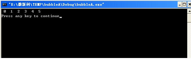

  排序的最极端情况是逆序,那么就采用逆序来测试一下两种算法。平台使用VC6.0。
  #include
  void bubble_sort(int a[], int n);
  int i, j, temp;
  for (j = 0; j  a[i + 1])
  temp = a[ i];
  a[i ] = a[i + 1];
  a[i + 1] = temp;
  int main( )
  int i;
  int sort[6]={5,4,3,2,1,0};
  bubble_sort( sort, sizeof( sort)/sizeof(int) );
  for( i =0 ; i

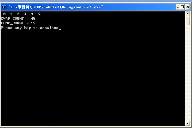

  我们可以在bubble_sort(int a[], int n)添加代码统计出比较次数和**次数。
  #include
  int COMP_COUNT = 0;
  int SWAP_COUNT = 0;
  int i, j, temp;
  SWAP_COUNT +=3; //**计数器
  temp = a[i ];
  a[i ] = a[i + 1];
  a[i + 1] = temp;
                  int main( )
  int i;
  COMP_COUNT = 0;
  SWAP_COUNT = 0;
  for( i =0 ; i
  使用冒泡比较次数是15,**次数45。

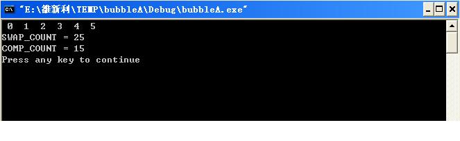

  当然也可以采用同样办法获得插入排序比较次数和**次数。代码如下:
  #include
  int COMP_COUNT = 0;
  int SWAP_COUNT = 0;
  void insert_sort(int a[],int n);void insert_sort(int a[],int n)
  int i,j;
  int temp;
  for ( i=1; i
  SWAP_COUNT++;
  temp=a[i ]; //把待排序元素赋给temp,temp在while循环中并不改变,这样方便比较,并且它是 //要插入的元素
  j=i-1;
  //while循环的作用是将比当前元素大的元素都往后移动一个位置
  while ((j>=0)&& (temp
  SWAP_COUNT++;
  COMP_COUNT++;
  a[j+1]=a[j];
  j--; // 顺序比较和移动,依次将元素后移动一个位置
  SWAP_COUNT++;
  a[j+1]=temp;//元素后移后要插入的位置就空出了,找到该位置插入
  int main( )
  int i;
  COMP_COUNT = 0;
  SWAP_COUNT = 0;
  insert_sort( sort, sizeof( sort)/sizeof(int) );
  for( i =0 ; i
  使用插入比较次数是25,**次数15。
  冒泡比较次数是15,**次数45。所以尽管资料介绍他们时间复杂度都是n的平方。
  但是在6个元素时插入排序明显优于冒泡。

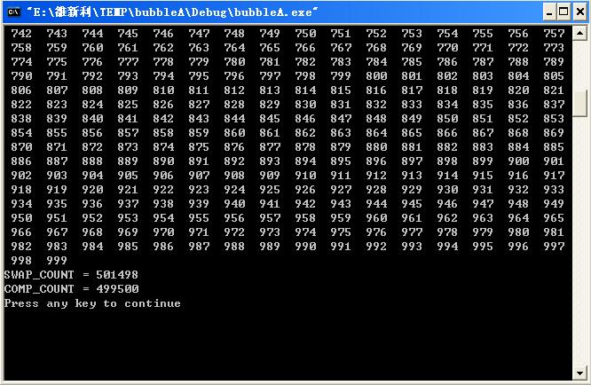

  我们可以做一个测试,在1K元算会怎样?我们可以设计一个完全逆序的数组,元素数量1000,值从1000-1。首先测试插入排序。
  代码如下:
  #include
  int COMP_COUNT = 0;
  int SWAP_COUNT = 0;
  int i,j;
  int temp;
  for ( i=1; i
  SWAP_COUNT++;
  temp=a[i ]; //把待排序元素赋给temp,temp在while循环中并不改变,这样方便比较,并且它是要插入的元素
  j=i-1;
  SWAP_COUNT++;
  COMP_COUNT++;
  a[j+1]=a[j];
  SWAP_COUNT++;
  int i, j, temp;
  temp = a[i ];
  a[i ] = a[i + 1];
  a[i + 1] = temp;
  int main( )
  int i;
  int sort[1000];
  for( i =999 ;i>=0; i--)
  sort[i ] = 999-i;
  COMP_COUNT = 0;
  SWAP_COUNT = 0;
  //bble_sort( sort, sizeof( sort)/sizeof(int) );
  for( i =0 ; i

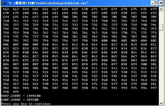

  接下来测试插入排序。代码如下:
  #include
  int COMP_COUNT = 0;
  int SWAP_COUNT = 0;
  int i,j;
  int temp;
  for ( i=1; i
  SWAP_COUNT++;
  temp=a[ i]; //把待排序元素赋给temp,temp在while循环中并不改变,这样方便比较,并且它是 //要插入的元素
  j=i-1;
  SWAP_COUNT++;
  COMP_COUNT++;
  a[j+1]=a[j];
  SWAP_COUNT++;
  int i, j, temp;
  temp = a[ i];
  a[i ] = a[i + 1];
  a[i + 1] = temp;
  int main( )
  int i;
  int sort[1000];
  sort[i ] = 999-i;
  COMP_COUNT = 0;
  SWAP_COUNT = 0;
  //insert_sort( sort, sizeof( sort)/sizeof(int) );
  for( i =0 ; i
  冒泡**次数1498500,比较次数499500。插入**次数501498,比较次数499500。
  比较次数相同。**次数冒泡次数很多。是插入排序的2.99倍。所以插入排序优于冒泡。
